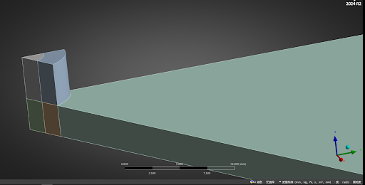

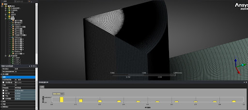

这种上下扇形柱体结构,下层添加边界层之后,上面这块部分的网格画出来质量特别差,请问有没有什么技巧呀?加密之后质量也不高,且网格数量太多计算很慢。
登录/注册后可看大图
登录/注册后可看大图
网格
模型

扇面哪部分是流体,哪部分是固体,在哪里加了边界层,这些要说清楚才好做判断,现在这幅图很难看出门道。
