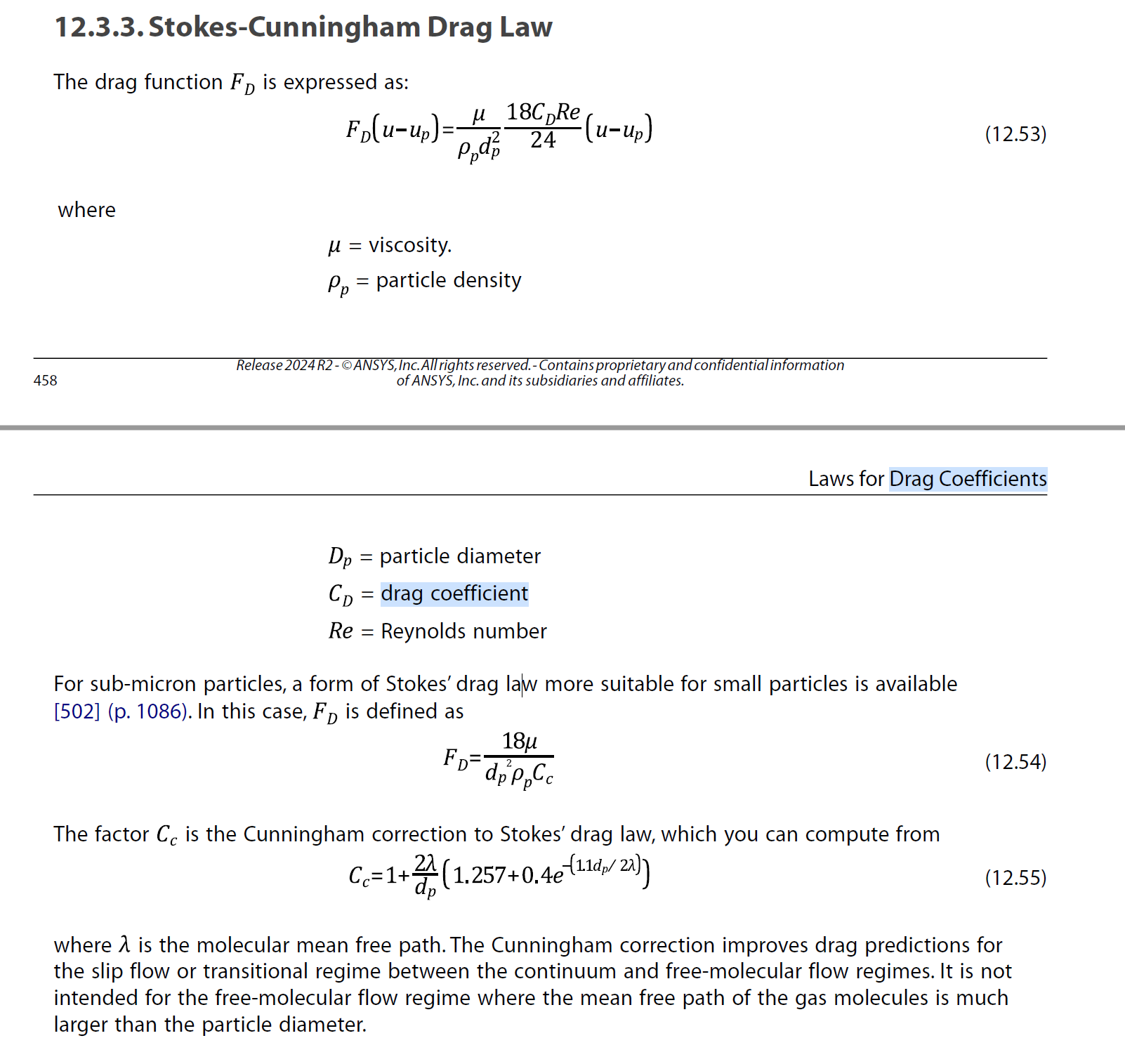

附件是fluent2024R2的帮助文件关于Stokes-Cunningham曳力计算公式,关于公式12.55是可以从文献《Brownian Diffusion of Submicrometer Particles in the Viscous Sublayer》中找到,关于这几个公式有以下几个问题:(1)公式12.54作为一个曳力,他的量纲不对,作为曳力系数Cd他的量纲也不对。(2)如果这个公式有问题,Stokes-Cunningham曳力公式应该是什么?

\begin{multline} {\textsf{这里的密度}}\rho_p {\textsf{应该是数密度,不是质量密度。}} \end{multline}
