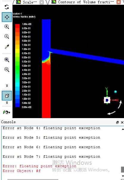

各位吴彦祖刘亦菲,我想请问一下,三通结构跑VOF模型,经常浮点发散是什么原因?

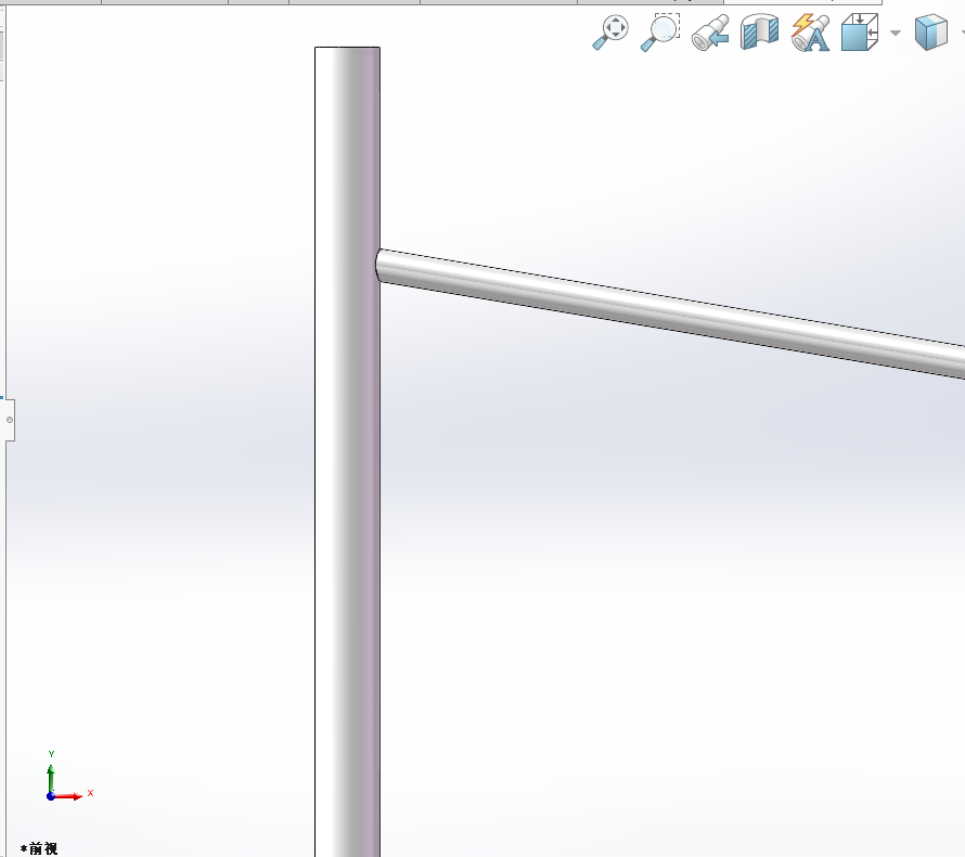

模型如图,下方为入口,上方为出口1,右侧为出口2,重力设置为Y轴,-9.81.
登录/注册后可看大图
这是模拟过程中的Z切面,从图中可以看到,水从入口1进入的时候,直接往上走了,不往支管流动,如果说是流速过快导致的,我也尝试过低流速,低流速下,水能过去一部分到支管,但是最终浮点发散了。

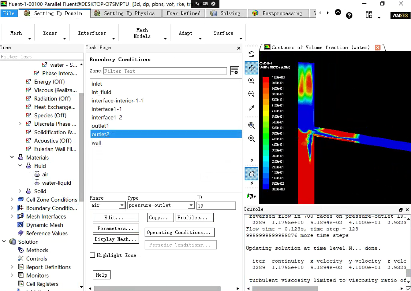

我觉得可能是这块儿有一面墙或者有什么东西挡住水流了,我曾经做过一次测试,把入口和出口1设为出口,出口2设为入口,水能够从支管进入直管。不知道这能否证明“水不往支管走不是网格的原因”
登录/注册后可看大图
求助一下各位大佬,出现上述这些问题的原因是什么?

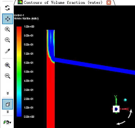

 楼主| 发表于 2025-7-24 10:42:48 | 显示全部楼层
图片显示不出来吗?
 楼主| 发表于 2025-7-24 10:43:44 | 显示全部楼层
如图
发表于 2025-7-24 10:57:08 | 显示全部楼层
如果是稳态的话改成瞬态,要么边界不合理要么网格质量不行,我猜大概率网格质量不行
感谢您的回复。是瞬态,边界条件就一个入口流速,另外俩出口为压力出口,没了。这个模型的网格质量当时画的是0.4,但是画过0.7的,最终也发散了  详情 回复 发表于 2025-7-24 11:33
 楼主| 发表于 2025-7-24 11:33:43 | 显示全部楼层

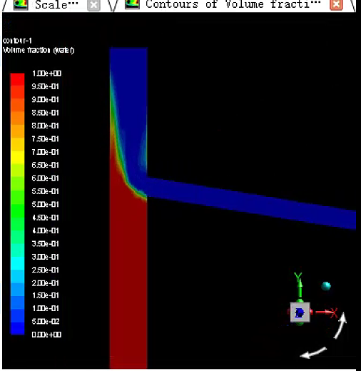

 楼主| 发表于 2025-7-24 11:51:13 | 显示全部楼层
这块就好像有什么东西,像是气压给他顶住了
你把这个切面的流线图画出来看看,感觉右侧支管有气流跑出来。  详情 回复 发表于 2025-8-4 18:09
