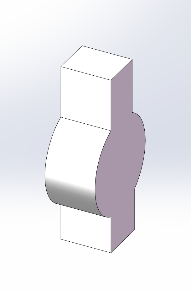

请问fluent如果只想做一个圆形截面请问应该怎么做,就是物体横截面是不规则的,但是我只想取中间某个zone的截面,这个zone的截面是圆形的,怎么能不把其他部分截进去,提取数据的时候只给出中间圆形部分的平均温度,或者用什么后处理软件可以做到,因为要批量截面提取数据,怎么能做到呢(大概是图片的样子,怎么只截取中间圆形部分呢,中间圆形部分是一个单独的zone,上下部分是另外的zone)感谢大家
发表于 2024-11-5 10:13:52 | 显示全部楼层
问题已解决,选定区域进行截面

发表于 2023-10-30 14:02:47 | 显示全部楼层
可以选择在三维软件中创建一个这样的面,然后单独导入
