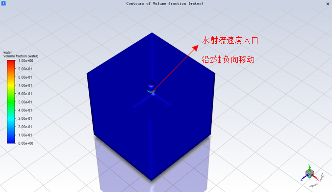

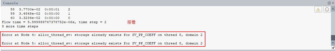

各位观看本帖的老师您们好,我在模拟水射流在三维箱体内移动的过程中出现报错,报错代码为Error at Node 4: alloc_thread_sv: storage already exists for SV_PP_COEFF on thread 8,domain 2.
图片中是我的模拟内容及报错内容。

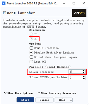

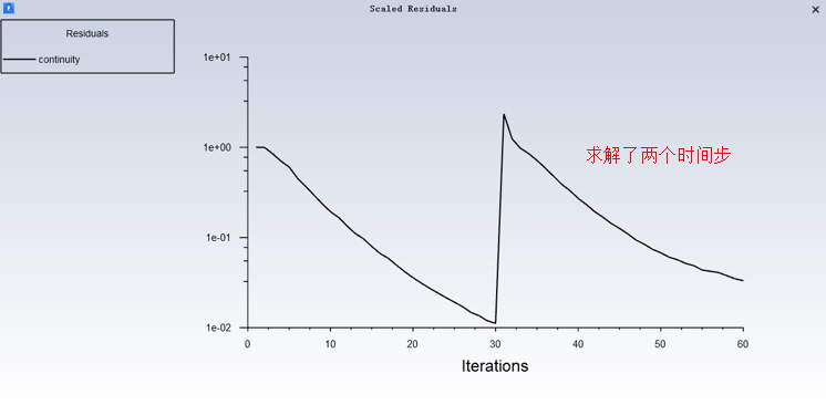

我作出过的尝试包括:对于2维动网格是可以顺利并行求解的;对于三维静态网格是可以并行求解的(我采用的是6核);对于三维动网格(图片中的模型)是可以串行(单核)求解的;但对于三维动网格并行求解就会出现上述报错。
