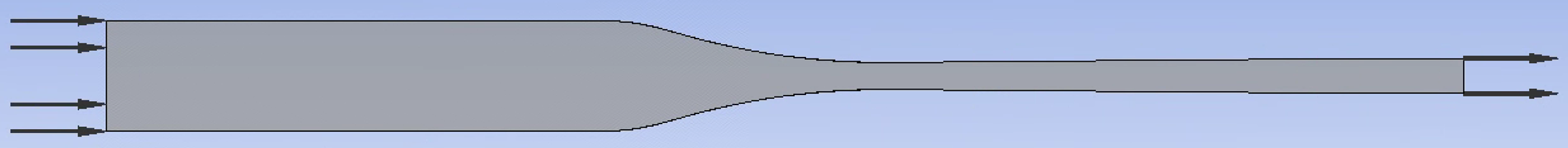

最近用cfx做非平衡冷凝计算,非定常计算中总是出现
ERROR #001100279 has occurred in subroutine ErrAction.
Message:
Floating point exception: Zero divide
这个错误,
请问有朋友知道怎么解决吗?感谢!

这个建议你把动静之间interface地方的网格尽量对一下,我也碰到过这样解决的
抱歉没说清楚,我是计算缩放喷管的模型,网格数量50w [attachimg]33378[/attachimg]  详情 回复 发表于 2023-6-26 17:43

只看这个啥也看不出来,要看你边界条件怎么给的,在cfx怎么设置的
CO2工质,SRK状态方程,进口总压5.8MPa,310K,出口静压给定1.7MPa  详情 回复 发表于 2023-6-27 17:03
