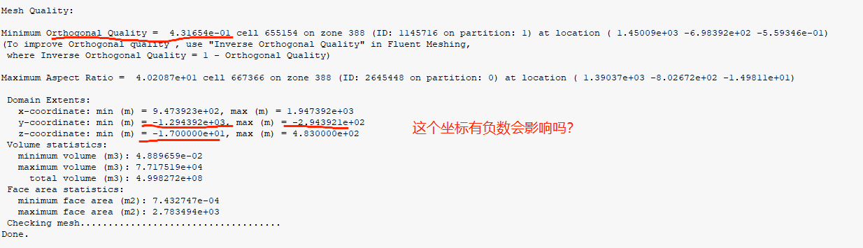

大家好,由于刚接触fluent没多久,最近在模拟时遇到了问题。

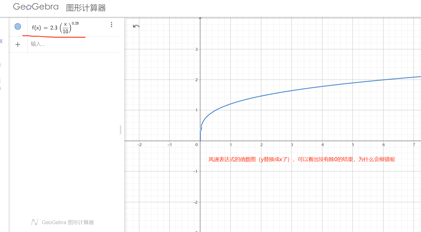

主要模拟工况是外场流,建筑周围的风环境,所以用到了表示梯度风的风速表达式,但在输入后并没有报错,后续带入湍流强度和湍流耗散率的公式时也没有报错,但是初始化显示浮点数溢出。

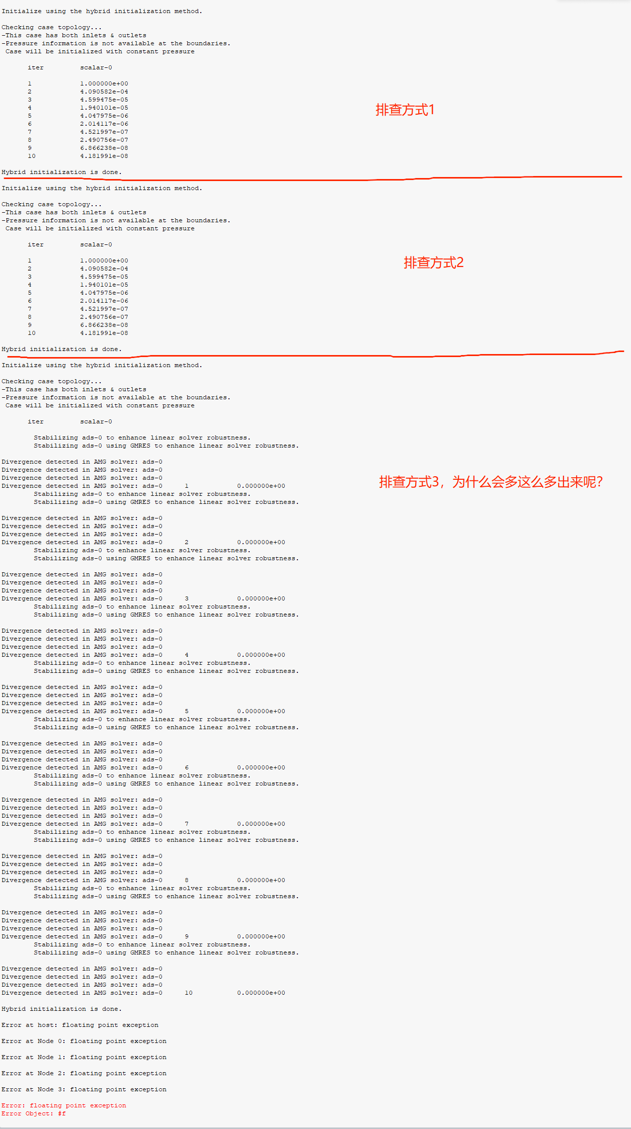

我的排查方法如下:
1.将风速、湍流强度和湍流耗散率设为不变量,确定是否是模型网格的错误导致浮点数溢出。——结果可以正常初始化,这就排除了模型网格的问题;
2.将风速表达式设为不变量,湍流强度、湍流耗散率依然为表达式,确实是否是边界条件的错误。——结果可以正常初始化,排除了湍流强度和耗散率的表达式问题;
3.将风速设为表达式,湍流强度、耗散率设为不变量,确定是不是表达式的问题。——结果不可以正常初始化,报错为浮点数溢出。

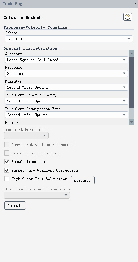

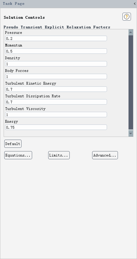

也调整过分析方法和松弛因子,但还是会报错,浮点数溢出。
我的问题就是为什么输入的表达式没有报错,而初始化却会报错呢?而且因为湍流强度和耗散率的表达式都会用到风速的表达式,如果风速的表达式有问题的话,为什么在风速设为不变量后又可以正常运行了呢?
