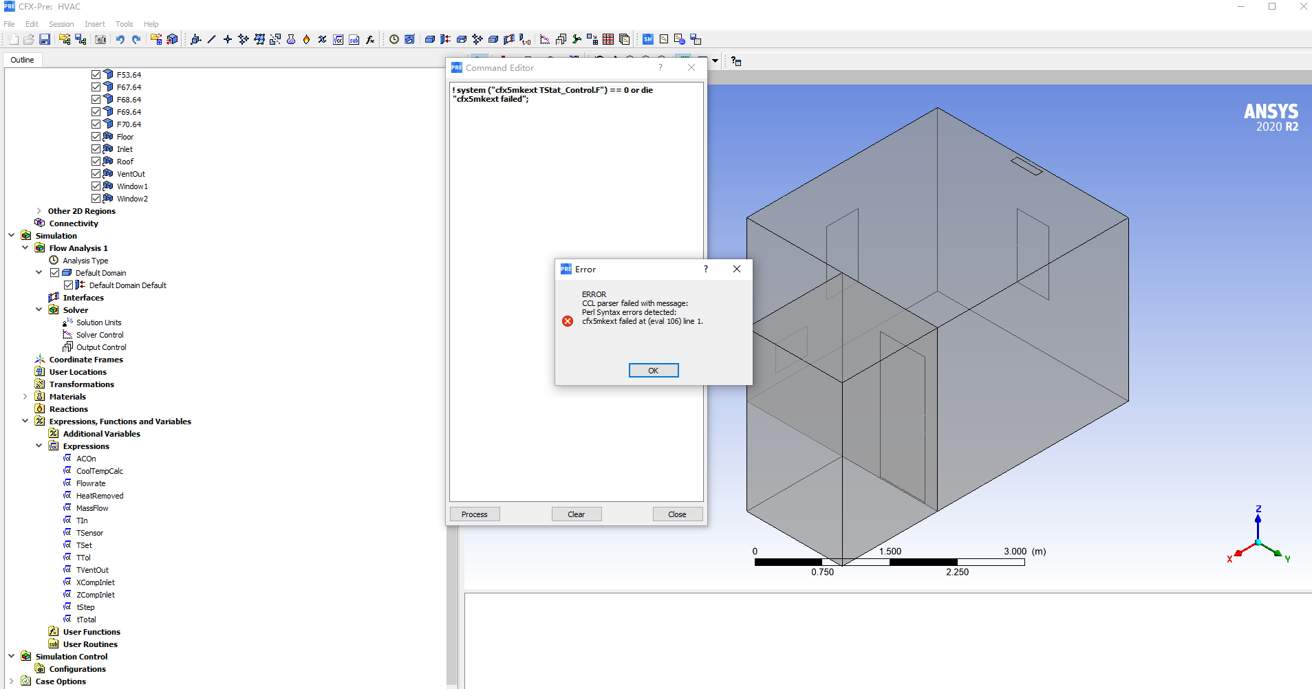

各位前辈,我在复现CFX的Tutorial 19 的空调算例过程中,前面的过程都顺利,在Command Editor输入语句后总是报错,请问有无解决方案?现在在学习cfx使用fortran语言二次开发,参考的文章是 (9条消息) ANSYS调用fortran程序(cfx5mkext 错误问题的解决方法)_芽孢八叠球菌的博客-CSDN博客.  版本分别是Microsoft Visual Studio 2010, Visual Fortran Compiler XE 12.0, ansys2020。

已解决。把vs和ivf都装到c盘就不报错了。
