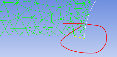

我在做一个灭弧室仿真,需要用到动网格。但是在预览动网格的时候,第一步就报错,出现负体积。修改了时间步、畸变率、光顺类型、网格重构里的一些参数都不管用。刚接触fluent没多久,希望大神能够指点一下,非常感谢。

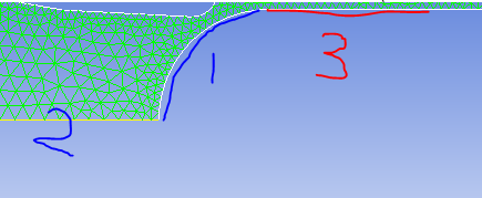

下图是出现负体积的位置。图中1设置的rigid body向右运动,2和3设置的deforming。但是一预览就会报错负体积(图中圈出来的地方,会有一个尖)。
发表于 2022-6-21 17:55:30 | 显示全部楼层
你可以试一下在1和3之间竖直方向上再设置一个运动刚体。
1、3与右下方的空白区域围成的是个固体,请问该怎么加呢?  详情 回复 发表于 2022-6-22 09:10
 楼主| 发表于 2022-6-22 09:10:19 | 显示全部楼层
发表于 2022-6-22 22:24:11 | 显示全部楼层
我指的是上方部分,1与3上部的网格
