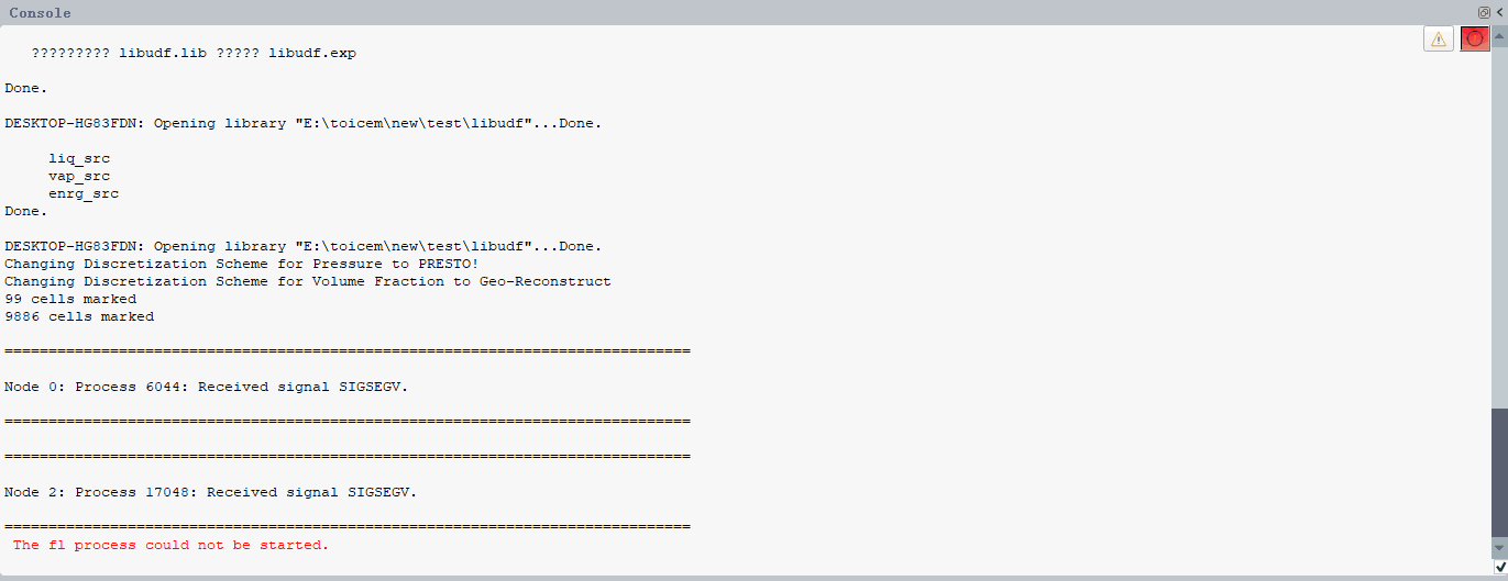

导入UDF后初始化出错
发表于 2022-5-22 11:04:13 | 显示全部楼层 |阅读模式
5金钱
这是我改的一个UDF,build和load,没事,可以导进去,但是一初始化就出现这个, QQ图片20220522110207.png UDF如下

是想把相变控制发生在某个壁面的近壁面网格这里,请问有哪位大佬知道该怎么解决吗
