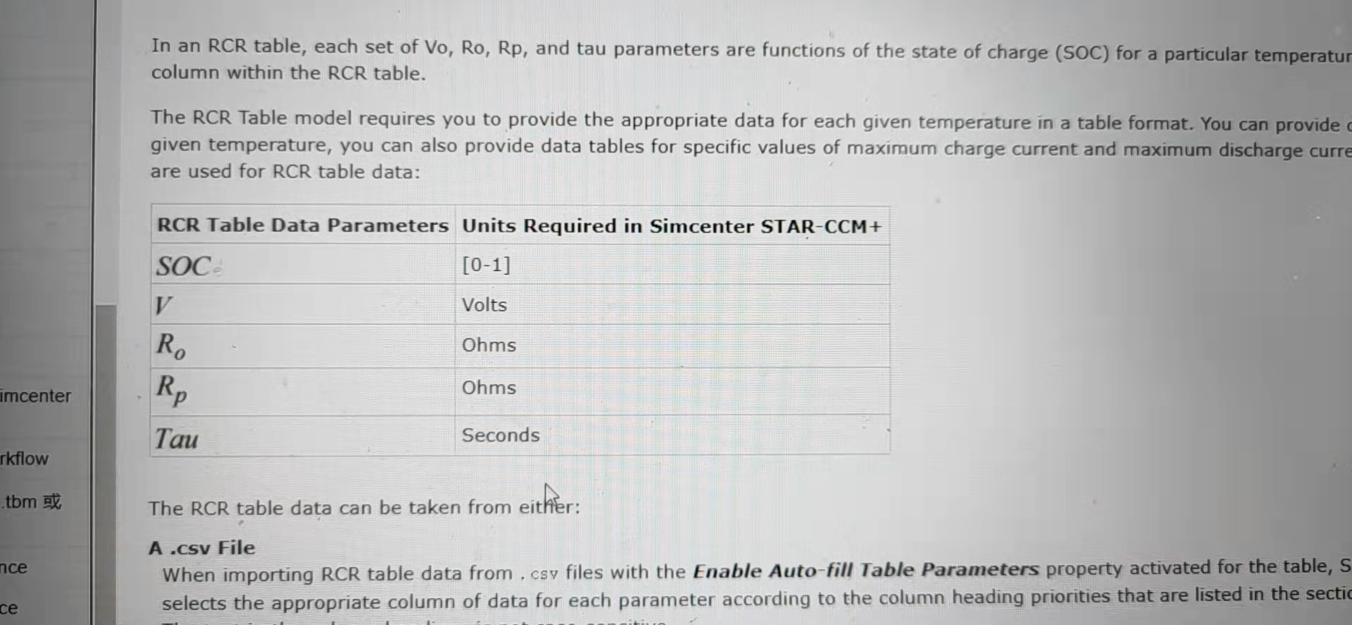

请问starccm2021.3版本中新增的电池模型里面可以自创电池模型,但是需要输入RCR表。请问这个表怎么得到?如果是做HPPC测试,但是测试结果只有一定温度下,一定脉冲电流下电压随时间的变化数据,请问怎么能转成表中的数据?

通过HPPC试验,然后等效电路参数拟合得出。
请问你知道怎么拟合吗?有推荐的资料吗?  详情 回复 发表于 2021-11-17 17:51
请问你知道怎么拟合吗?有推荐的资料吗?
这个资料知网上很多,你查二阶等效电路模型参数拟合。很多的,可以用matlab或者amesim,BDS都可以拟合。  详情 回复 发表于 2021-11-18 15:04
发表于 2021-11-18 15:04:36 | 显示全部楼层
linmeimei1994 发表于 2021-11-17 17:51
请问你知道怎么拟合吗?有推荐的资料吗?
