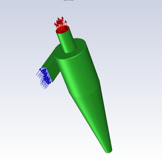

请问大佬,关于DPM颗粒捕捉的问题。
如下图我要做一个旋风分离器的稳态气固分离的模拟

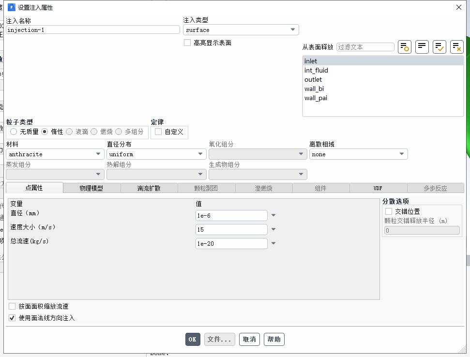

DPM设置如下
入口颗粒设置如下,入口有1微米,2微米,3微米,4微米,5微米,10微米的颗粒

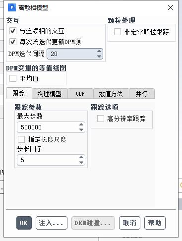

计算结果如下,三种网格数量不一样,其余等一样的模型
请问为什么大颗粒10微米的时候有未完成的颗粒,而小颗粒却几乎没有?
第三个模型(网格数量多)最后计算出来的结果与上面的不同,结果错误?
当入口颗粒的粒径设置为20微米时,也出现incomplete

小颗粒跟随气流流动,脱离能力弱,大颗粒脱离能力强,考虑增大追踪的轨迹 5000000
