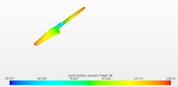

算一个螺旋桨气动噪声,仿真结果在150-160分贝,然后实测结果在90左右,想问下大家做声学仿真的时候,结果和实际一般差多少?有没有一个比较通用的修正系数什么的?

发表于 2020-12-30 19:09:56 | 显示全部楼层
您能更好地描述这种情况吗?也许可以更好地评估问题。
如图所示,螺旋桨表面的最大噪声点,噪声大约是140分贝,然后同样的螺旋桨,进行了试验的实测,在包含了发动机的噪声以后(实际上发动机的噪声应该比螺旋桨气动噪声还要大)才90左右  详情 回复 发表于 2020-12-31 11:34
 楼主| 发表于 2020-12-31 11:34:51 | 显示全部楼层
发表于 2020-12-31 16:41:48 | 显示全部楼层
您尝试过更好的网格了吗?
也许您应该稍微玩一下网格。
发表于 2020-12-31 16:44:58 | 显示全部楼层
我会为网络做敏感性研究。
嗯,后来自己研究明白了,表面噪声和实际观测到的噪声不是一回事,实际测得噪声是比物体表面噪声小不少的。  详情 回复 发表于 2021-1-12 13:57
