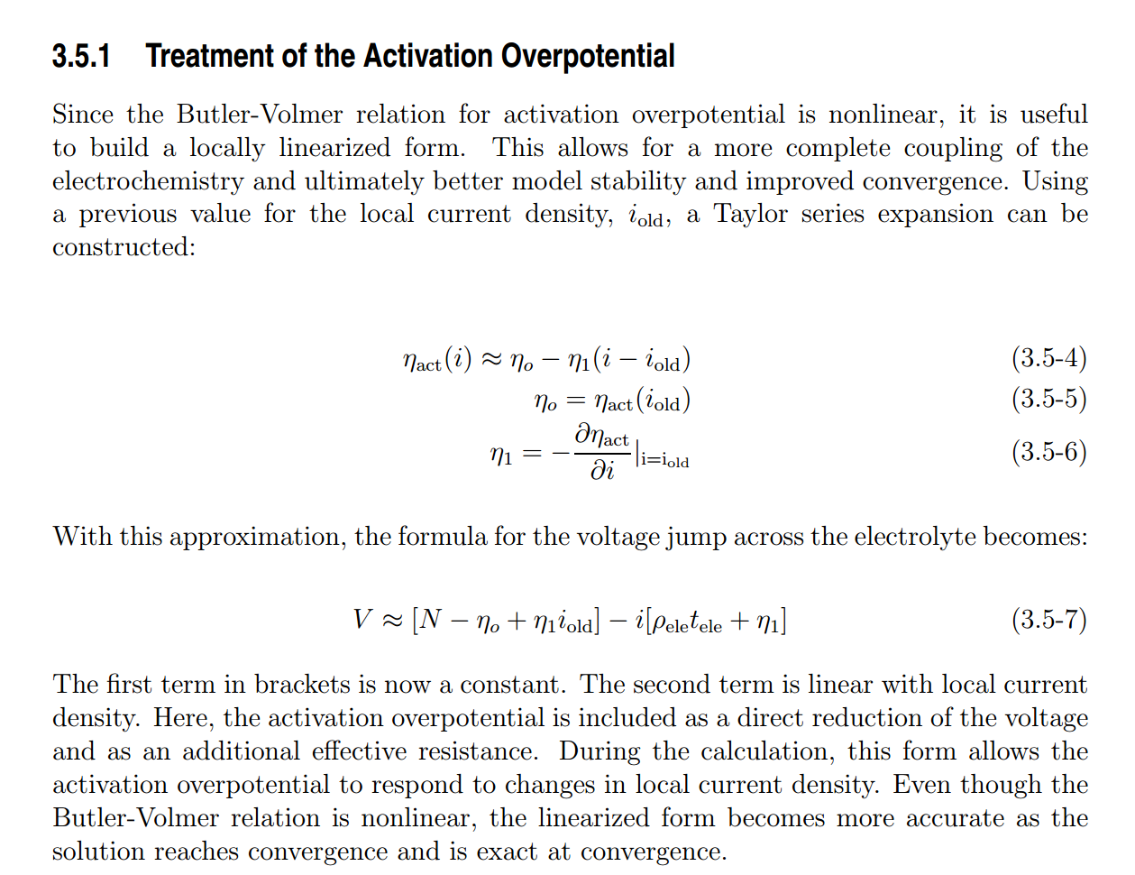

如上图所示,它对活化极化表达式做了简化,没看明白是怎么操作的,有同行大佬了解吗。

这个操作看懂了,但是具体n0取多少不知道,,
n0就是上一步算出的n_act。  详情 回复 发表于 2020-10-3 09:29

n0就是上一步算出的n_act。

那总有个迭代第一步吧,按照牛顿迭代,第一步取的iold是离n=0较近的那个值是吧,那这个iold应该取多少,还是说随便给个值,反正经过迭代它总会逼近正确解?
