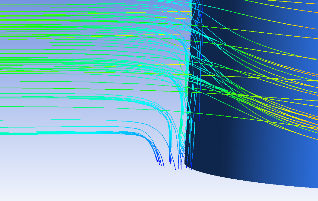

fluent模拟圆柱绕流时,墩前一直不出现回流,是怎么回事呢?

做个三维的流线图看看就知道了。
请问是这样吗?还是没有呢,除非把壁面y+控制在1左右,我这里y+在40左右时,都是这种形状的  详情 回复 发表于 2020-8-22 09:15
 楼主| 发表于 2020-8-22 09:15:27 | 显示全部楼层
周华 发表于 2020-8-22 07:33
做个三维的流线图看看就知道了。
请问是这样吗?还是没有呢,除非把壁面y+控制在1左右,我这里y+在40左右时,都是这种形状的C:\Users\42456\Desktop\QQ图片20200822091245.png

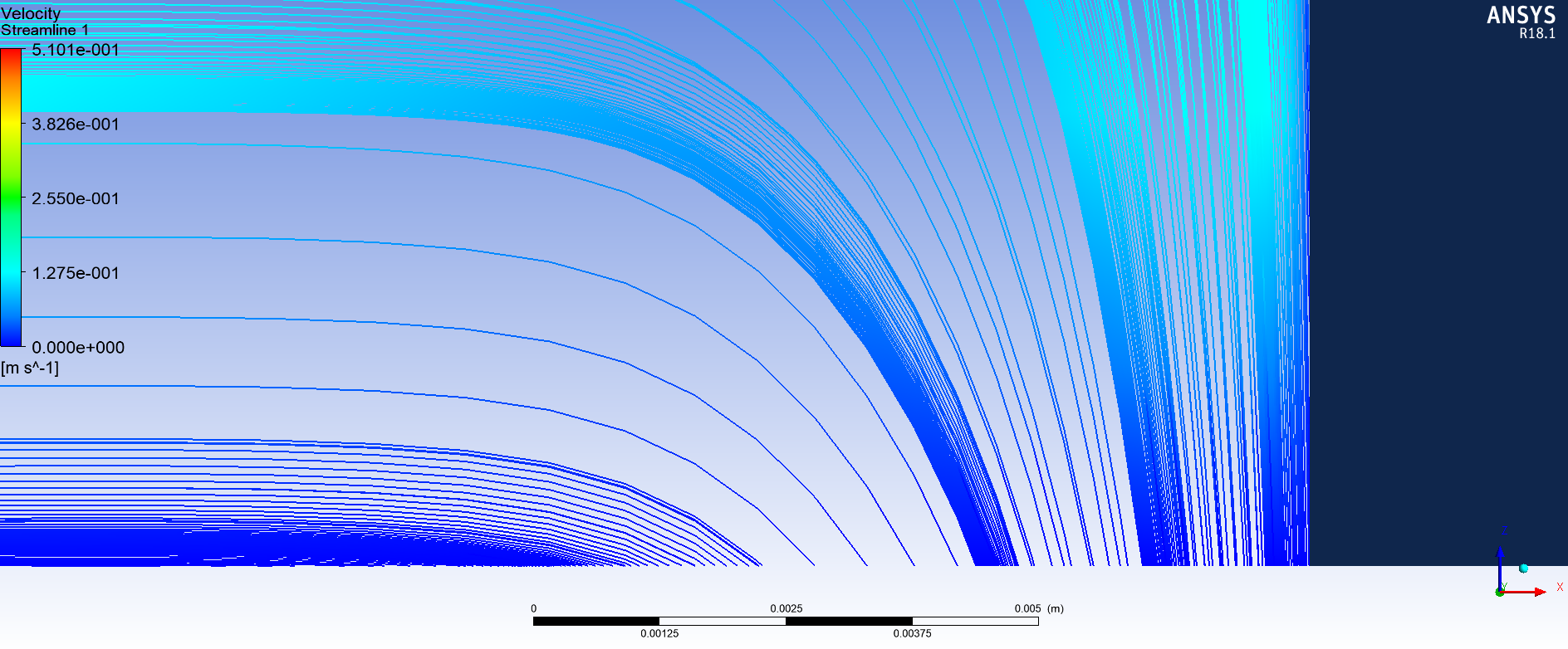

你把最靠近地板的流线也画出来看看吧。理论上有可能象二维圆柱那样全部绕过去,但三维流动中经常会在圆柱前出现一个马蹄涡结构。
麻烦周老师啦,墩前还是没有马蹄涡的,这个模型是把壁面y+控制在了30-40之间;但是同样的模型,如果把壁面y+控制在1左右,墩前才会出现马蹄涡。请问壁面y+在30-40之间时,是因为网格太粗而没有出现马蹄涡吗?还是存  详情 回复 发表于 2020-8-23 16:41
 楼主| 发表于 2020-8-23 16:41:44 | 显示全部楼层
2.png 周华 发表于 2020-8-23 15:04
你把最靠近地板的流线也画出来看看吧。理论上有可能象二维圆柱那样全部绕过去,但三维流动中经常会在圆柱前 ...
麻烦周老师啦,墩前还是没有马蹄涡的,这个模型是把壁面y+控制在了30-40之间;但是同样的模型,如果把壁面y+控制在1左右,墩前才会出现马蹄涡。请问壁面y+在30-40之间时,是因为网格太粗而没有出现马蹄涡吗?还是存在其他原因呢?

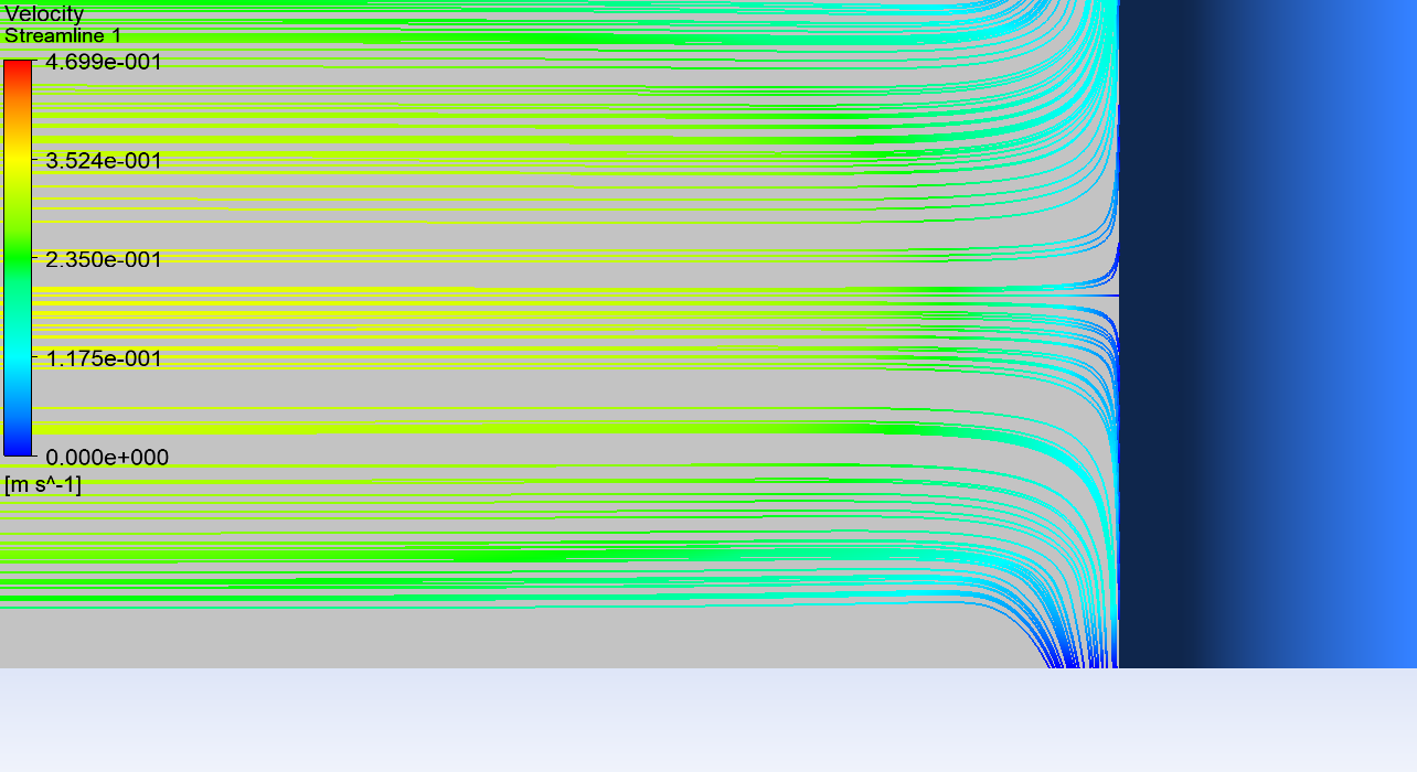

发表于 2020-8-24 11:15:43 | 显示全部楼层
地板的边界条件是不是设置错了,气流怎么从地板跑出去了?
地板设置的是wall边界,其他选项都是默认的,在靠近地板附近流速已经是0了,出现这种情况是因为网格或者因为这里画的是二维图的原因吗?  详情 回复 发表于 2020-8-24 12:03
 楼主| 发表于 2020-8-24 12:03:24 | 显示全部楼层
