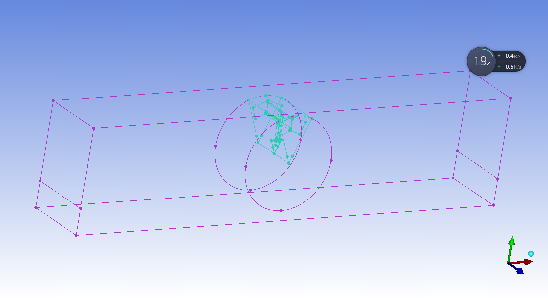

各位大佬,你们好,在fluent的计算中,遇到点困惑,想请各位解答,不胜感激。

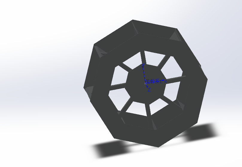

情况是这样的:几何如图1和图2所示。首先我采取的是滑移网格计算的策略。在网格划分方面,我是这样去做的,长方体区域(中间挖去一个圆柱)是为固定区域fixbody,旋转区域rotatebody是中间的圆柱体(挖去实际的几何体),是原旋转体的1/8。考虑到网格的质量,我才用周期网格进行划分,最后阵列,再与长方体区域的网格merge。再fluent计算时,采用VOF模型,两相流:空气(基本相)和水。发现在水静止状态下,旋转体转速46rpm时,出现如图3所示的情况。该场景我的理解是将水排开了,但是转速没有大到可以排开水的程度。为了探究其理,我的仿真进行了30s左右,发现力已经不变化了接近于0N。查找了相关滑移网格的资料,我尝试了一下几种可能的方法:旋转体尺寸略微大于几何体尺寸;调整边界条件。

建议你先观察一下网格有没有动起来。
您好,在运动初期,在0.25s前正常滴切割水体,但是0.25s以后常常会出现这个现象  详情 回复 发表于 2020-6-18 16:03
