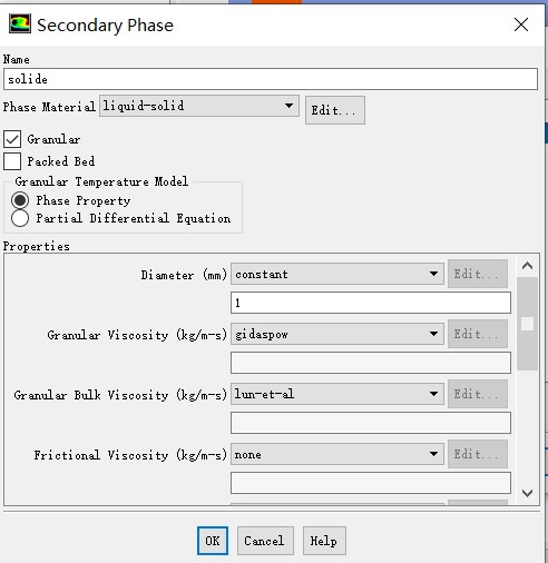

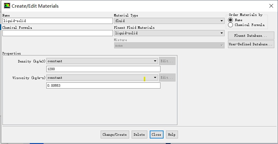

大佬们好,我最近在用fluent做固液混合模拟,采用双欧拉模型,第二相设置为颗粒相granular。可以测得液相粘度和固液混合液粘度,由于含固率较高,混合液呈非牛顿流体性质。仿真时,好像只能单独设置液相,固相粘度由分子动力理论计算得到,那混合液粘度怎么设置呢,或者说怎么表征混合液的粘度呢?

最近我也使用到Granular的模型,跟你有一样的困扰。
每回我使用Granular模型的时候,我的粘度都特别的小,跟实际值差别很大。我在思考是不是固相材料物性上设置出了问题,请问你现在解决这个问题了吗?
可以一起沟通交流吗?

盆友我也遇到了这个问题,你现在有搞清楚吗?希望可以交流一下
