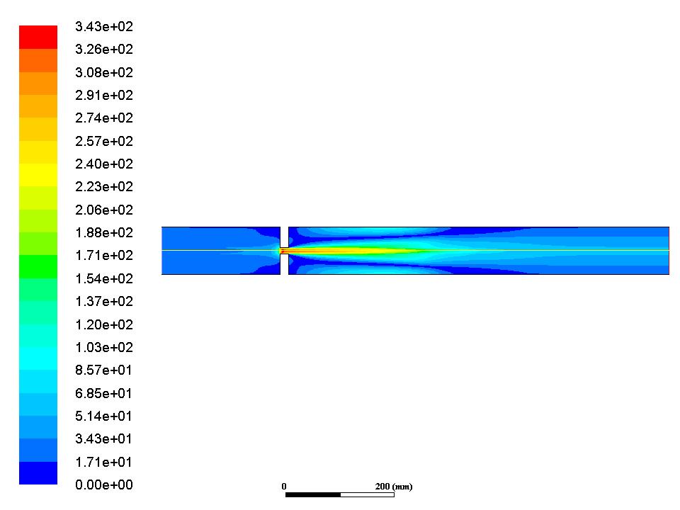

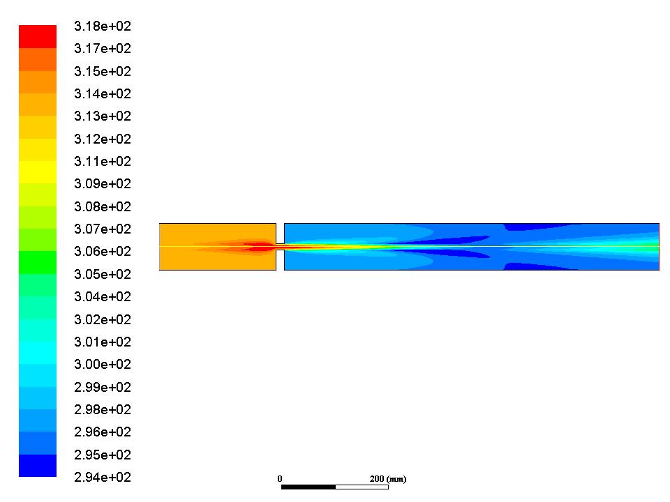

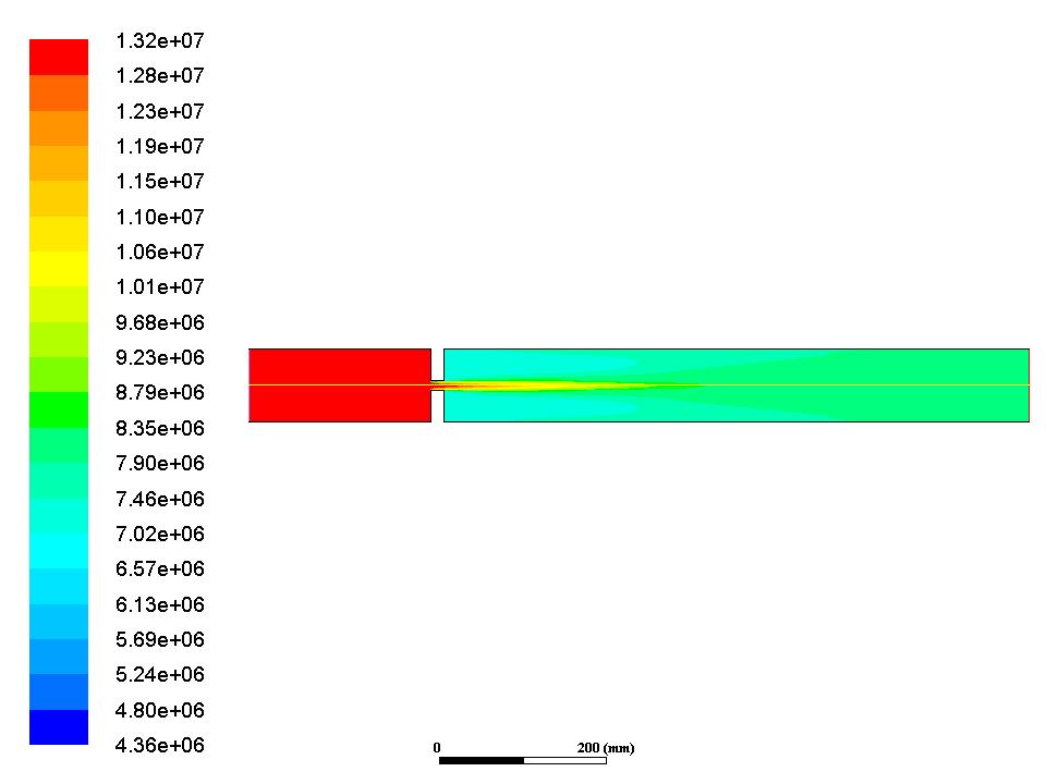

跪求各路大神指导,小弟不胜感激!已困扰半个月。

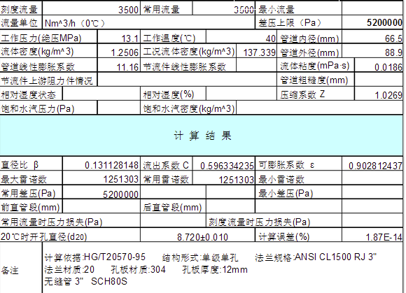

模型数值:
1、管道内径66.5mm、孔径8.72mm;
2、孔板上游长度166mm(2.5D),孔板厚度12mm,孔板下游长度532mm(8D)
计算数据图(单级单孔N2设计计算表):
参数设置:
1、使用密度基求解器、稳态;
2、湍流模型k-espilon,增强壁面函数,激活能量方程;
3、物性设置:理想密度气体,粘度采用Suthland定律,其他默认;
4、边界条件:压力进口—总压:13.11Mpa、静压:13.1Mpa,湍流参数采用湍流强度:2.7%与水力直径66.5mm,温度313.7K.,压力出口—静压:7.9Mpa,湍流参数采用湍流强度:2.7%与水力直径66.5mm温度313.7K。
5、算法默认,松弛因子适当大部分调低.

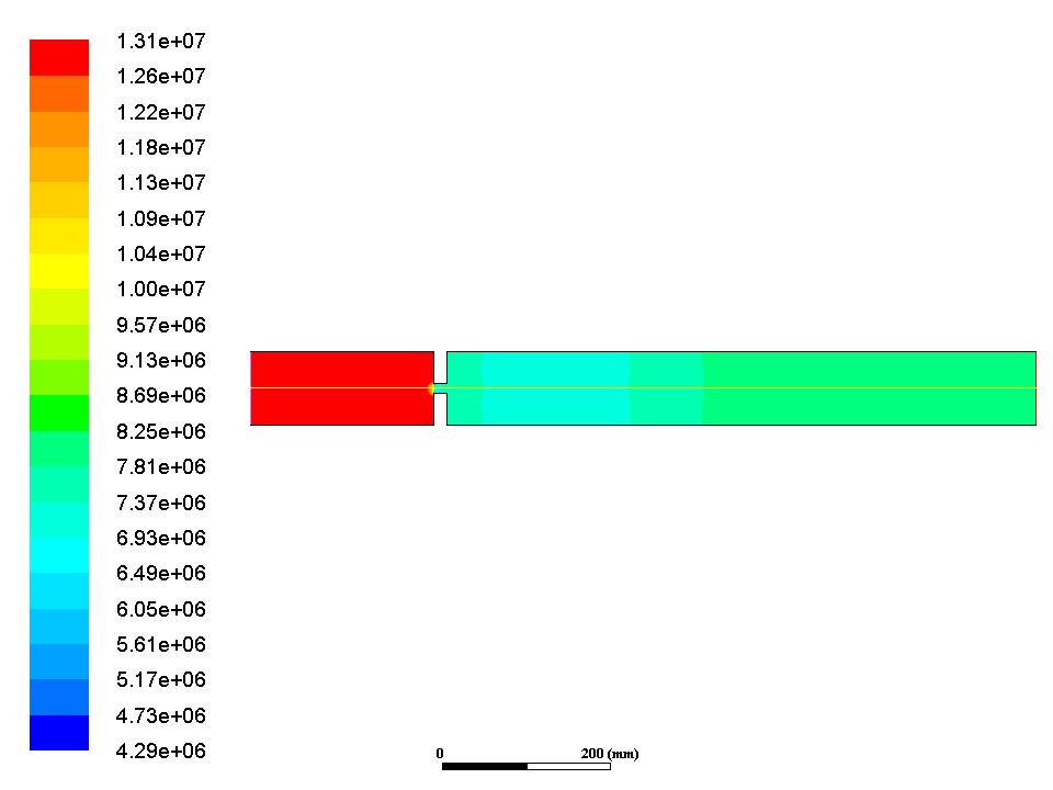

迭代计算一定步数后Fluent控制台以及湍流粘度比受限提示,是边界条件设置的原因吗?迭代计算2万步左右,速度云图与压力云图等如下:
发表于 2019-5-3 23:28:33 | 显示全部楼层
把粘度比的limits调高一点再试试。
 楼主| 发表于 2019-5-4 12:11:40 | 显示全部楼层
webmaster 发表于 2019-5-3 23:28
把粘度比的limits调高一点再试试。
首先非常感谢!我尝试将湍流粘度比的上限调高,目前不确定此情况下真实的流动湍流粘度比就很高
