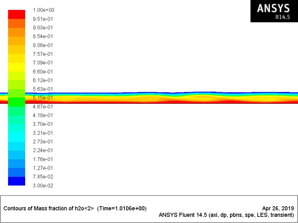

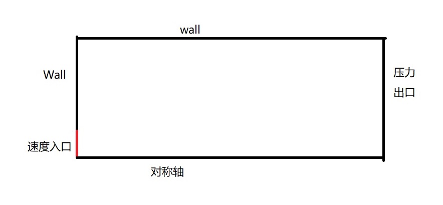

我想算射流远场的流动,盐水从直径0.1mm的喷孔射入静止水中,射入速度3cm/s,雷诺数6000,计算用二维轴对称LES的Smagorinsky-Lily 模式和物质输运模式,侧面设为wall,自由面出口为压力出口,入口速度扰动采用fluent自带的spectral synthesizer,用SIMPLEC法解,压力用QUICK,其他标量用二阶迎风求解,但计算并不象理论分析的那样沿径向扩散,如盐水的质量分数等值线图,沿轴向盐水呈水平线分布,并没扩散开。不知是什么原因,是不是边界设的不合理?出口的自由面要设成什么边界条件?出口设为对称条件也试过,结果也是一样的,请高手指点一下,先谢谢了。
盐水的质量分数等值线图
盐水的质量分数等值线图
几何
几何
