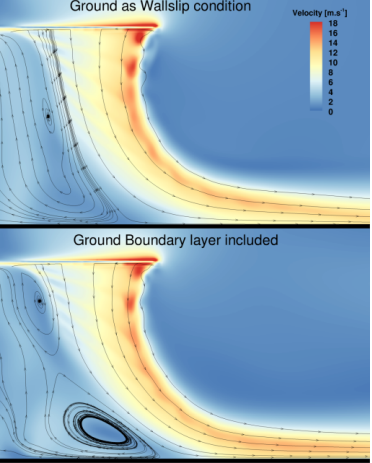

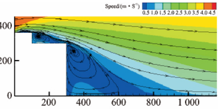

请问有大佬知道这种螺旋流向图怎么出吗,感激不尽!
发表于 2018-11-6 10:59:32 | 显示全部楼层 |阅读模式
在很多论文里看到类似这种螺旋线的图,请问是怎么出的,什么软件出的,有大佬知道吗,小弟先行谢过!
发表于 2018-11-7 11:25:42 | 显示全部楼层
上面两张应该是用TECPLOT, 下面的两张看颜色,不知道
 楼主| 发表于 2018-11-7 19:43:32 | 显示全部楼层
谢谢大佬,解决了,之前一直用的cfd-post,不知道tecplot出图这么漂亮
发表于 2018-11-8 14:19:46 | 显示全部楼层
下面两张很象Paraview画的。
