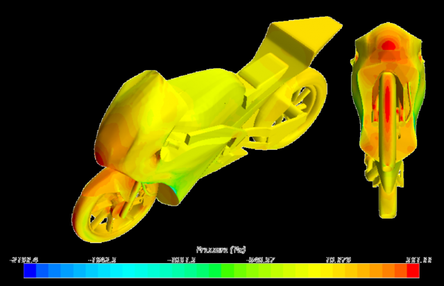

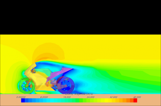

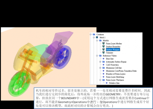

无意间在U2中看到的网格处理技巧,所以下载到一个CAD档非常适合该技巧使用。

发表于 2018-5-19 14:06:56 | 显示全部楼层
这个是用包面做出来的
 楼主| 发表于 2018-5-19 19:47:40 | 显示全部楼层
5超7 发表于 2018-5-19 14:06
这个是用包面做出来的
是的
