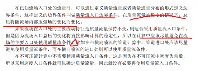

在看2005年周华老师他们翻译的那一版fluent帮助文档的质量流量入口相关内容时候,发现图片里的红线标注的那一段话,但是在17版fluent帮助文档里没有这句话相关的内容,请问是不是17版的fluent在使用质量流量入口这个边界条件时候无须注意这一点了(计算中应该尽量避免在流
场的主要入口处使用质量流条件)?

发表于 2018-4-23 13:22:37 | 显示全部楼层
仍然要注意。
 楼主| 发表于 2018-4-23 20:24:40 | 显示全部楼层
谢谢您,我还有一个问题啊,就是说明书上说mass flow inlet修改方向向量时候也可以当做质量出口边界条件,当用作出口边界条件时候,是不是也应该避免在主要出口处使用“质量出口边界条件”呢?
发表于 2018-4-24 00:17:16 | 显示全部楼层
是的。不过这条只是建议,主要是从计算稳定性考虑,如果设置了质量入口/出口,计算还是稳定的,就这么设置也没问题。这些都要随机应变,不必拘泥。
