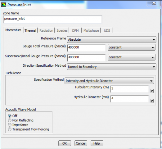

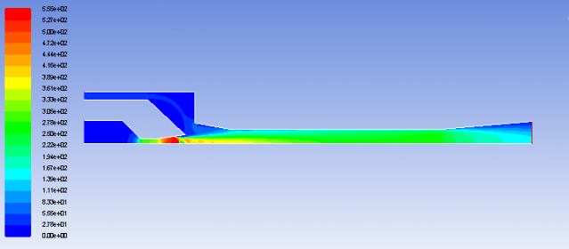

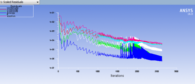

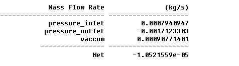

论坛的各位大神,我再做喷射器的仿真,采用的二维仿真模型,采用的是理想气体,湍流模型和壁面函数如图,进气口都采用的压力入口,0.4MPa,吸气口压力入口,大气压,出气口压力出口,大气压,湍流强度和水力直径都设置好了,计算结果也收敛,但是就是最后的喷射系数比1还要大(图中为:vaccum/pressure inlet),我看的文献里基本上都是在0.6以下,不吓到是哪里出错了,还望走过路过的大神能够帮我看看,不胜感激,附图如下
速度云图
速度云图
质量流
质量流

进气口
进气口

发表于 2018-4-10 22:29:33 | 显示全部楼层
你的喷射系数怎么定义的?
