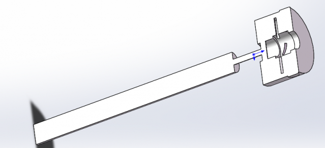

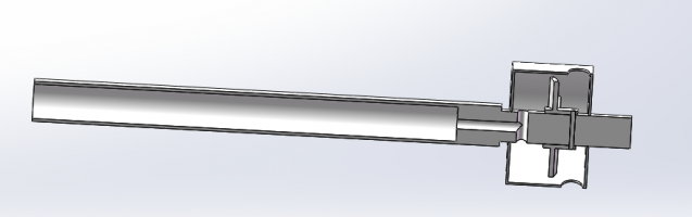

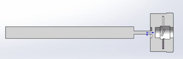

这个计算域如何画网格呢,已知转速和入口压力,求解出口的流量和内部流场的流向

 楼主| 发表于 2018-3-19 13:15:46 | 显示全部楼层
xrs333 发表于 2018-3-19 12:49
一字诀,切,切割成简单的几何体。这个复杂程度C-。
再给你两个建议:
把叶片简化为无厚度的面。
没法移动了,这个是三维简图,从两个小孔进入,下面相当于个岩芯管,主轴带动岩芯管转动,叶轮固定在主轴上,随主轴转动,向下排水,主轴上开有小孔,水流沿着下面小孔进入T型流道,沿着T型流道向下排,从岩芯管底部排出,用于排渣,想模拟这个过程和出口处的流量。流体域是我切割后得出的,按照模型得出的流体域模型。
发表于 2018-3-20 15:18:27 | 显示全部楼层
滑移网格用起来~~!
