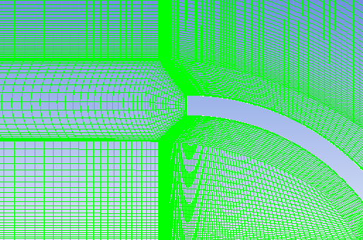

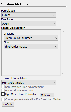

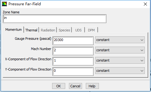

我所计算的case是马赫数为2的超声速流场计算,计算可以进行,但是结果上出现了脱体距离太大,物体附近的压力过大的问题,这是相关设置

入口条件
入口条件
计算格式
计算格式
,不知道有没有用fluent做超音速计算的大神,给点指导。
发表于 2018-3-12 20:33:49 | 显示全部楼层
1 近壁区网格是否过于粗大。
2 计算域是否太小。

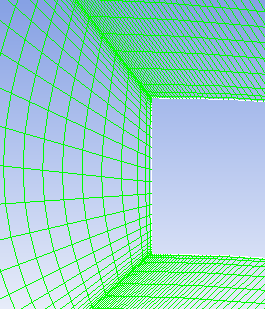

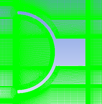

你好,这是我计算所用的网格, 3.png 1.png 2.png ,这样的网格质量可以吗?
我计算所用的计算域在十倍物体长宽左右。
