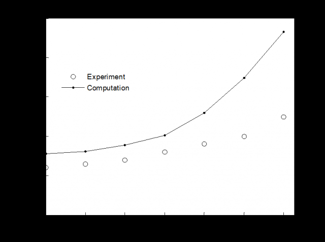

大神们,问一下:机翼升力系数在攻角不断增大的情况下一直不断增大 这是怎么回事

我是初学者,哈哈。我的意思是升力系数不出现峰值后然后下降。
那你就再增大攻角试试啊  详情 回复 发表于 2017-11-20 09:11

谢谢,问题已解决,峰值出现在30度,有的大神说一般都是10到20。
这个要看翼型的,而且还跟计算网格、湍流模型有关。 CFD 的峰值偏后  详情 回复 发表于 2017-11-20 09:53
CFD 的峰值偏后

发表于 2017-11-22 14:57:36 | 显示全部楼层
平面形状影响最大了。估计你这是三角翼吧

大神,你给看看吧,这个是fluent文件,我算不出来

看了下你的网格,不太合理,过渡要均匀。尤其是后缘上部区域。

这个该怎么改。。
把翼型文件发上来吧  详情 回复 发表于 2017-12-3 23:28

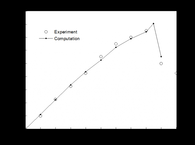

发表于 2017-12-8 11:59:45 | 显示全部楼层
N年前我计算的。 2D的。
网格应该很密了。
发表于 2017-12-8 12:00:28 | 显示全部楼层
上面是升力系数,下面是阻力系数
