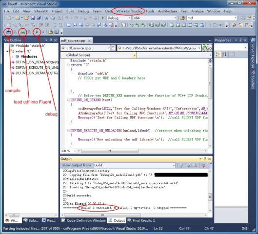

利用Visual Studio集成环境进行Fluent UDF编写,编译,调试的一体化工具终于完成了,历时几年的构思到编程实现,完全实现了自动化。解决了UDF调试困难,无法查看中间变量,初学者搭建编译环境困境的问题(装好Visual Studio和本软件就可以直接编译调试),双击直接定位语法错误行,不用编辑器和Fluent之间来回翻找,甚至可以调用 Windows, VC++/MFC 函数,第三库等等额外增强功能。

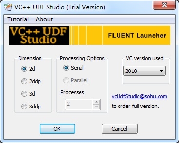

启动器:

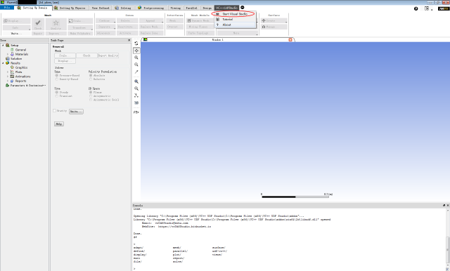

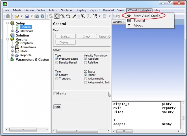

Fluent中的嵌入菜单:

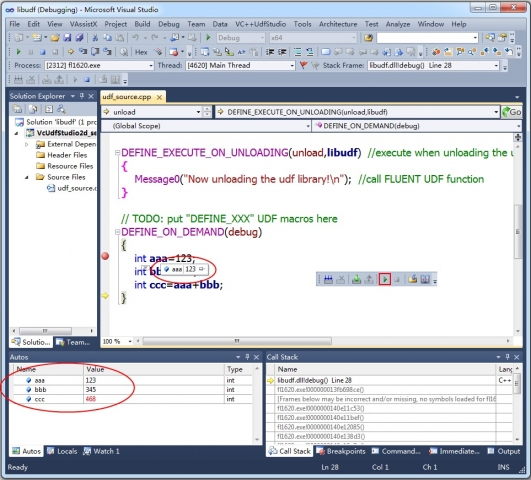

调试过程中查看中间变量的值。

Fluent中的嵌入菜单
Fluent中的嵌入菜单
