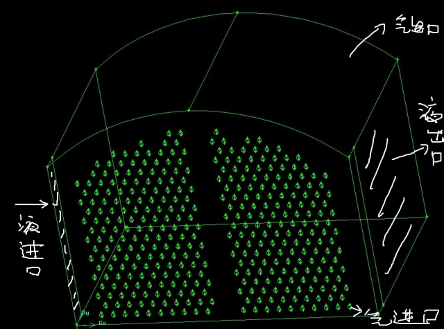

模拟塔板,孔径8mm,液相进出口如图,气相进口就是那些小孔,气相出口就是上面的大半圆。文献中常用非结构网格,可我用gambit画非结构时总是出错,请问应该怎么办?怎么画比较好?

这种网格应该很简单,面网格直接拉伸

网格尺寸要小于模型中距离最近的两点之间的距离

的确看上去蛮简单,但是气相入口是小孔,想实现体网格是六面体网格不太好实现。

一般经验来说比例是多少?比如说我气相入口那些小圆孔直径是8mm,那么我的圆孔内网格尺寸多少比较合适?

网格的合适尺寸要看你模拟精度,精度要求高就需要更密的网格,楼上我只是从能成功划分出质量不差的网格角度来说的

经验比例应该是小孔尺寸的的三分之一,介于精度可适当缩小。
