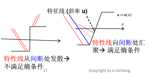

1.png 右上图中在在过渡区的特征线按burgers方程特征线斜率(dx/dt=u)应该是大于-1才对啊(假定间断左右值分别为-1、1),所以我认为特征线应该是像虚线那样,而不是向转折点处汇聚。不知是不是我哪里想错了。

间断处的速度u是变化的吧?
 楼主| 发表于 2017-6-11 21:32:04 | 显示全部楼层
webmaster 发表于 2017-6-11 19:21
间断处的速度u是变化的吧?
然后呢?

我觉得你说的是对的。这种情况不存在间断,应该是稀疏波,特征线是发散的。
