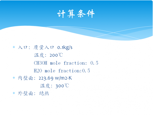

设计气固换热,化学反应。
其中气固换热使用UDS方法实现,请参考:
http://www.cfluid.com/forum.php? ... d=111720&extra=

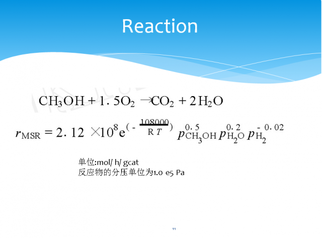

化学反应使用文献中的宏观反应速度,通过UDF添加。

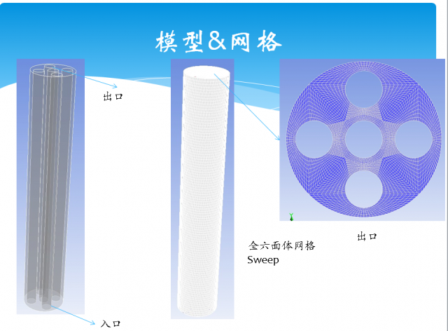

计算模型及结果如下:

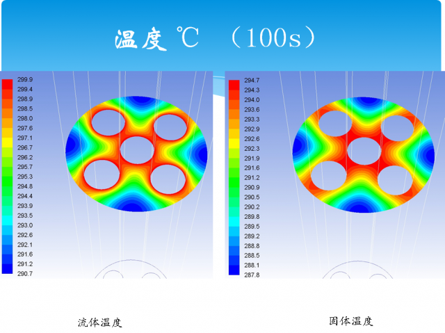

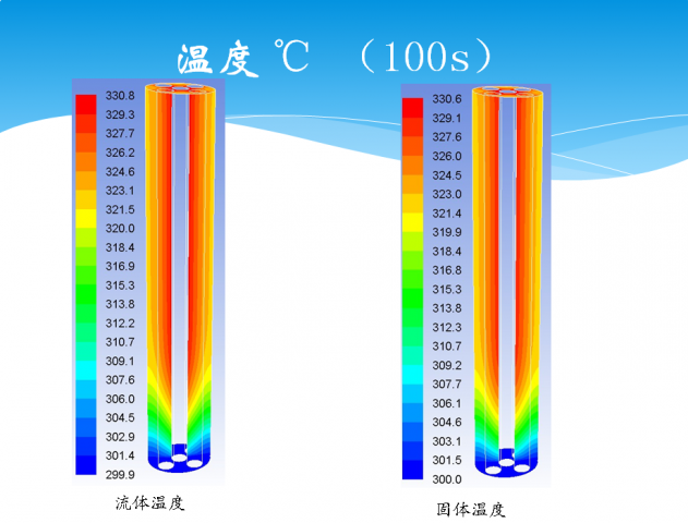

气侧温度:
固体温度:

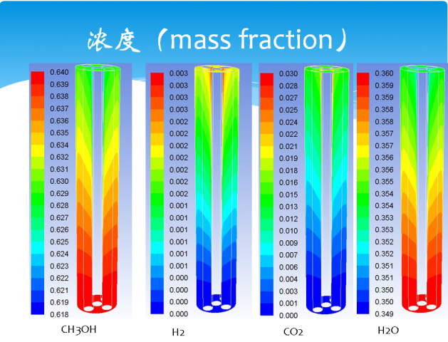

甲醇质量分量:
氢气质量分量:
反应速度

模型
