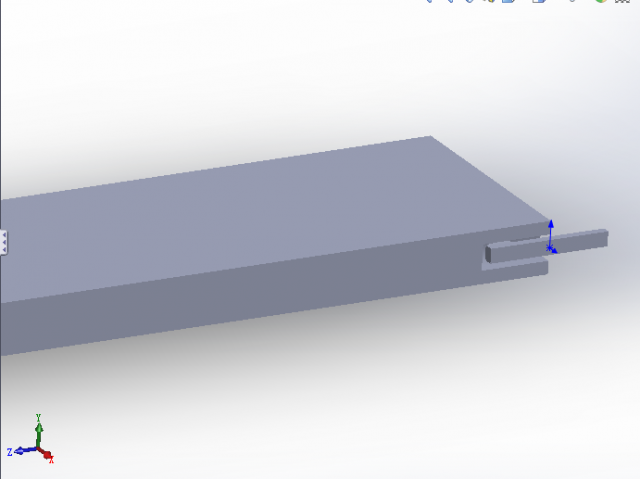

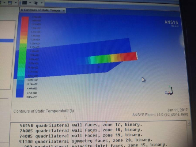

我的案例是稳态条件下模拟连铸结晶器内凝固坯壳及温度的分布,用到fluent中的凝固熔化模型(Solidification and Melting),但是我在设置了形成固体后从计算域里拉出的速度,但是每次都是完全凝固后,固体材料并未被拉。我查了想fluent自带的帮助文档,有关这个模型的应用案例,边界条件的out是给的inlet-velocity,拉坯速度是初始化后patch一个指定大小的拉速(Z轴的Z pull velocity)即还是不行。我看相关文献我又给out为outflow,像之前一样patch一个固定大小的拉速,算完之后凝固后的固体材料还是没被拉出。麻烦大家帮看看怎么回事。第四张图是从相关文献上截取的正确的图
