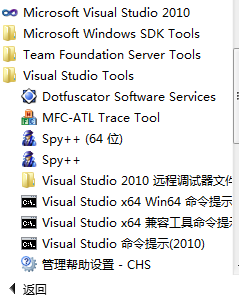

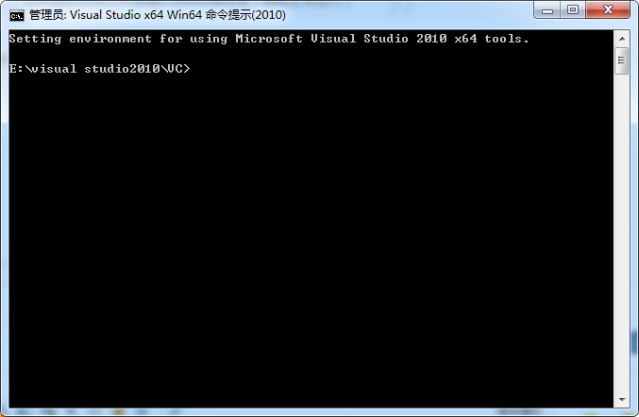

发表于 2017-4-16 09:20:46 | 显示全部楼层
动感超人 发表于 2017-3-3 09:46
后来通过vb运行界面输入fluent根目录,便能正常运行了
这个是什么意思啊?能不能截个图看看,万分感谢
找到这个命令文件。输入fluent的路径,通过这种方式打开fluent就可以了  详情 回复 发表于 2017-4-21 22:08
 楼主| 发表于 2017-4-21 22:08:33 | 显示全部楼层
 楼主| 发表于 2017-4-21 22:10:53 | 显示全部楼层
wyd14306123 发表于 2017-4-13 17:08
楼主,我也遇到和你一样的问题,请问VB命令提示在哪里呀,可以截图吗?小弟谢过了
这个就是了
发表于 2017-4-22 14:47:41 | 显示全部楼层
恩恩,我的这样处理也不行,但是我将udf.bat中的地址修改后就可以了,具体修改方法见流沙博客的udf配置,希望可以帮帮同样问题的朋友
