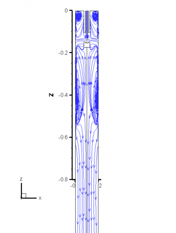

如下图,我做了一个切片,想仅仅显示坐标轴里面的部分,该如何实现呢?还有X坐标轴怎么在下面一层,如何调整到上面?求各位不吝赐教,非常感谢。
发表于 2016-10-16 15:46:20 | 显示全部楼层
一种方法就是转换成二维模式显示,然后可以自由调整显示范围
另一种方法用blanking

谢谢~ 我试试
