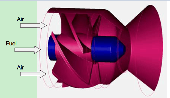

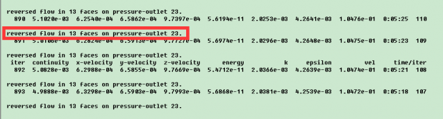

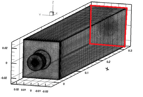

我设置湍流模型是可实现k-ε,增强壁面。进口为速度进口,出口为压力出口。冷态模拟计算出现图1的情况且出现至计算结束,请问出现这个情况对结果又什么影响吗?需要改善到算到最后回流消失吗?如果是,需要怎么设置能改善这种情况?
冷态计算完毕,我加了DPM和非预混燃烧模型,气体温度为294.28k,煤油为300k。patch一个2000k的高温区域,不能点燃,这是为什么???需要怎么才能点燃?是需要把煤油的蒸发温度降低到300k吗?如果是这样,那么和气体燃烧有什么区别了?之前算过的case是气体温度为294.28k,煤油为341k(341k是煤油蒸发温度),不需要patch就可以点燃。那么请问,在fluent中哪些情况是可以自动点燃的?哪些情况又必须要patch点燃的???谢谢!!!跪求大神指导!
头部图
头部图
模型整体图
模型整体图
