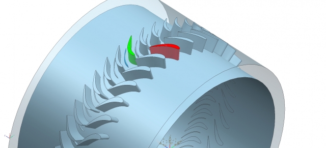

发表于 2016-5-23 09:31:33 | 显示全部楼层 |阅读模式
端壁翼刀网格(涡轮转子通道轮毂处有一平行于涡轮叶片中弧线的肋条)怎么画网格才能可以用NUMECA中的fine计算?
发表于 2016-5-24 11:48:58 | 显示全部楼层
试试把平行于涡轮叶片中弧线的肋条当作转子的分流叶片进行网格划分,不知道这种方法可行不,您去试试
 楼主| 发表于 2016-5-24 22:09:36 | 显示全部楼层
非常感谢您的回答,我也去尝试过,可是由于转子主叶片与分流叶片间隙高度不同(需要通过调整分流叶片叶尖间隙来达到肋条的高度),在画网格是报错,错误显示就是因为主叶片与分流叶片叶尖间隙不同所致。
发表于 2016-5-25 14:56:28 | 显示全部楼层
在左边105 发表于 2016-5-24 22:09
非常感谢您的回答,我也去尝试过,可是由于转子主叶片与分流叶片间隙高度不同(需要通过调整分流叶片叶尖 ...
间隙不同是可以做出来的,我也做过。
发表于 2016-6-6 13:12:26 | 显示全部楼层
用 FINE OPEN 非结构化网格即可
发表于 2016-6-6 13:12:40 | 显示全部楼层
