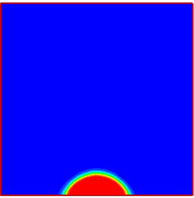

在用sc模型,结合PR状态方程模拟单组分两相接触角模型时,在壁面作用力为0的情况下,接触角不为90度,如图所示。请教各位大侠可能存在的问题,谢谢!

不含壁面作用力,且作用势选取Peng等的形式时,接触角为45度,详见李庆老师2015年发表在国际传热传质上的关于沸腾换热的文章~~
发表于 2016-3-8 20:07:44 | 显示全部楼层

对于多组分模拟时,在不含壁面接触力时倒是90度没错。。但是单组份两相不含壁面作用力时,测得接触角为70度左右。。。还是先谢谢你!

你这个差不多是45度吧
我只是看到李庆老师那篇文章提到 不含壁面作用力的时候 接触角是45度 你说的70度是怎么回事

我采用量高法计算接触角,接触角=2*arctan(2h/D)。上图中h约为9.68,D约为28.45,计算得接触角为70度左右
