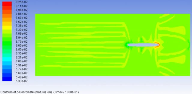

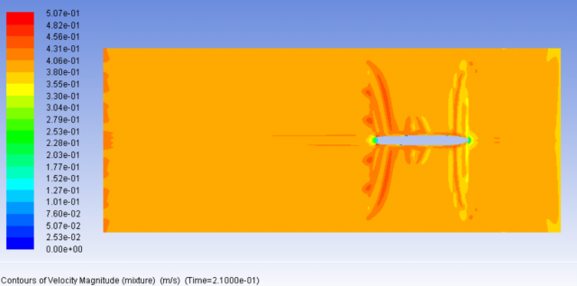

发表于 2016-3-3 21:30:48
为了提高计算速到,采用非粘性计算,以期获得船舶航行的波形图,但是得到如下奇怪的波形,不知道是计算时间不够,还是Fluent设置有问题,希望高手解答。
进出口边界:velocity-inlet + outflow
两相流: VOF + implicit
网格数量:77W
下面是自由液面的速度图和波形图:
速度图
波形图

发表于 2016-5-18 23:47:01
1,网格量太少、
2,粘性很重要、
3,边界要平坦,尤其是水池底面,
4,计算域太小,导致边界条件对解的影响太大

发表于 2017-6-16 11:43:26
楼主用的是动网格么?不然怎么能测出波形?我也做船舶CFD模拟的。但用Fluent做了一次阻力计算时发现摩擦阻力算的是对的,压差阻力算的不对,大的有点离谱。现在主要用STARCCM+进行计算。但fluent软件也在学习,希望可以交流。
