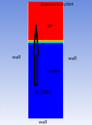

请教各位高手,用vof做如图这种负压抽水的边界条件怎么设置啊? 仅有一个出口我选择pressure outle 设置0.8bar的出口压力(参考压力位1bar)计算之前patch了一下所有计算域压力为1bar。但是计算结果不合理,计算几步就出现空气倒流回瓶内,往外抽气呢怎么可能倒流呢?? 请赐教~

我的理解:
1. 算几步回流很正常
1.1关键是你回流设置的是什么?如果你模型中全是水,应该回流设置为水,那么就没有空气回流了;
1.2一般这种模型算多些步数回流会消失,因为你patch时候压力给的大,导致计算初期出去的不管是空气还是水过多,计算几步会有回流来平衡计算结果,正常的;
2.如果是抽气,空气是否需要设置成可压缩?

发表于 2016-2-19 16:59:37 | 显示全部楼层
负压抽水,底下也是wall边界?那怎么抽上去?没有看懂
