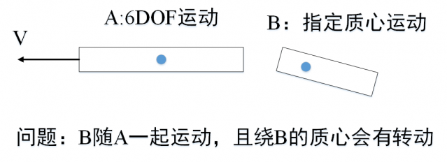

发表于 2016-1-17 22:07:20 | 显示全部楼层 |阅读模式
动网格多部件叠加运动,如图所示,A为6dof运动,用DEFINE SDOF PROPERTIES实现,B绕质心的指定运动方法,用
DEFINE CG MOTION,但B随A一起运动,相当于B与A是固连,不知这个如何实现呀?

发表于 2016-1-18 11:46:38 | 显示全部楼层
UDF 完全可以。
 楼主| 发表于 2016-1-18 23:15:57 | 显示全部楼层
今天用小例子试了一下,确实DEFINE SDOF PROPERTIES和DEFINE CG MOTION两个函数可以,读取第一个的质心速度和角速度的相关参数赋给B的质心,再叠加B指定的运动就可以了,昨天没仔细想!!!

 楼主| 发表于 2016-4-3 19:08:31 | 显示全部楼层
milaoshu 发表于 2016-1-27 15:05
你这个完全可以做个教程放上来让大家学习么
二维的挺容易实现三维的还有一些问题,我完成了一定做个教程!
