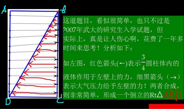

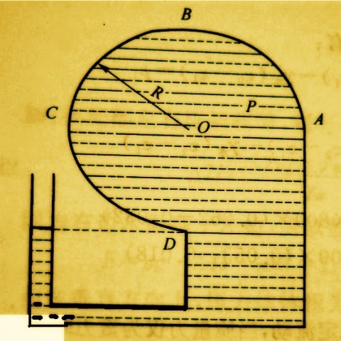

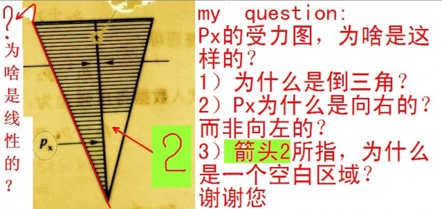

上图:题目,作出四分之三圆柱面ABCD上的压力体图(但只要单位宽度的水平分力Px)
下图:答案
____________________________
my  question:

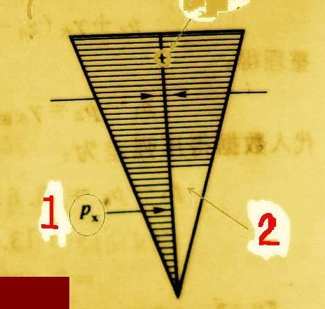

Px的受力图,为啥是这样的?
1)为什么是倒三角?
2)Px为什么是向右的?而非向左的?
3)箭头2所指,为什么是一个空白区域?
谢谢您
 楼主| 发表于 2015-12-11 23:17:39 | 显示全部楼层
Px的大小还是,比较好求!
我就是,不知道,受力图怎么画!
希望有仙侠能够言语一二,点拨迷津!

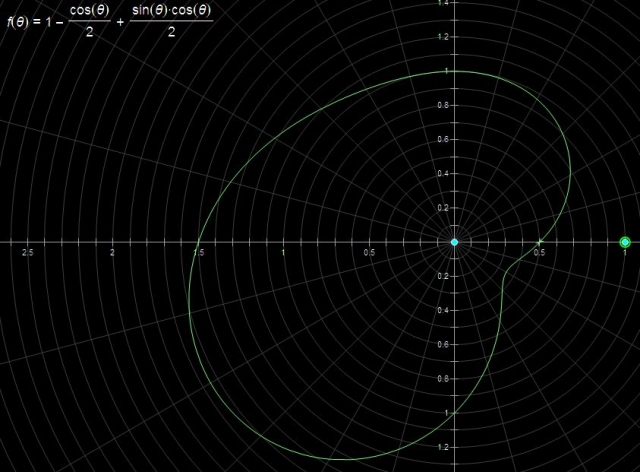

 楼主| 发表于 2015-12-12 12:27:16 | 显示全部楼层
是的!题目就是这样的。2007年武大的研究生入学试题【流体力学】
至于Px,我改进一哈【请见图图】
 楼主| 发表于 2015-12-12 12:33:32 | 显示全部楼层
计算,请见图片

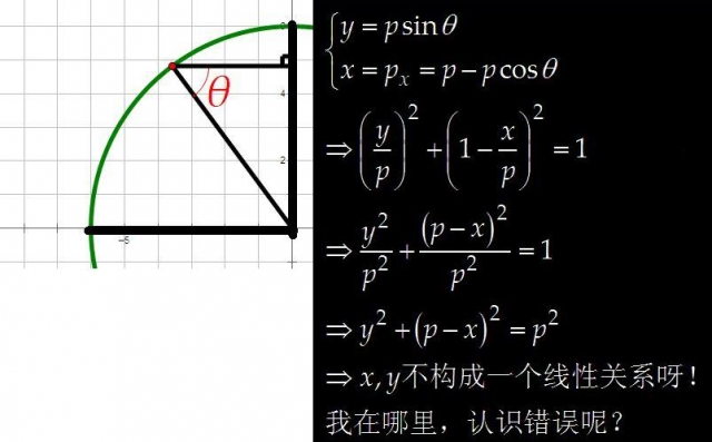

 楼主| 发表于 2015-12-13 16:28:35 | 显示全部楼层

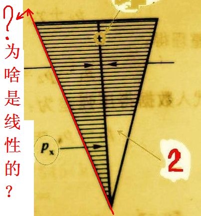

我算是想通了!
但问题又来了:
怎么,Px的压力图,会呈线形状的呢?
我计算出来,却是曲线,我哪里计算错误了呢?
发表于 2015-12-13 17:02:02 | 显示全部楼层
你忘了受力曲面也有夹角哦
首先,谢谢老师您的回复!但是我不理解哈这句话,您能否,细细一说?麻烦您啦,谢谢!~~由于我的愚笨至极。已经考虑一年有余,我想彻底弄懂,不想中途放弃、置之不理~~有段时间,整夜整夜的思考·1好痛苦的!  发表于 2015-12-14 00:00

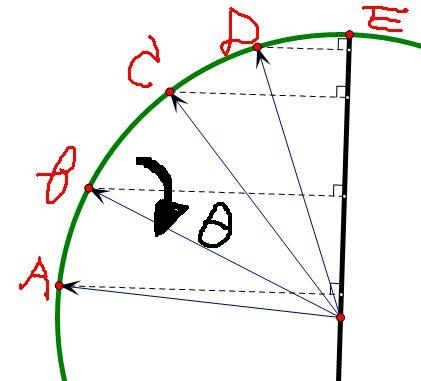

  Yesterday  night ,I  tried  another   method~~~en.....yes,
it  still  made  me  feel   disappointed.
    The  calculation.......please   see  the  figure

发表于 2015-12-14 13:30:06 | 显示全部楼层
it  still  made  me  feel   disappoint ...
1、根据已知条件,D点压强等于外部大气压。
2、圆柱容器内部,D点以上高度为h处的压强为P=P_{atm}- \rho gh,于是容器壁面内外合力就等于- \rho gh。
3、在静止液体中,压强在各个方向上相等,所以x方向的压强Px也等于- \rho gh,这就解释了主贴中的前两个问题。第三个问题是因为原本就没要求你画出2的压强分布,所以答案中就没给出这一段的压力。
这里要注意的是原题问的是Px沿圆柱壁面的分布,每点的Px实际上是指单位面积上的压力,所以实际上就是计算沿高度方向的压强分布,于是答案就是你主贴里贴出来的那个倒三角。

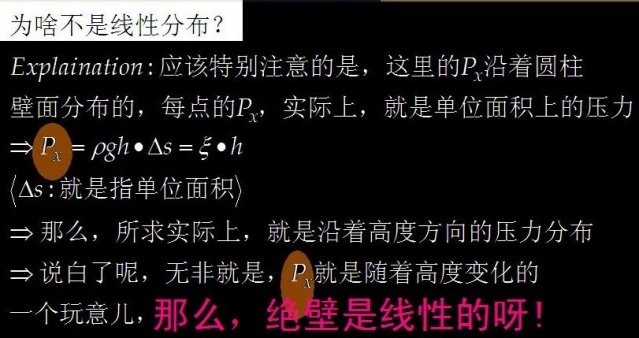

上三:分析
下二:问题
 楼主| 发表于 2015-12-14 14:34:43 | 显示全部楼层
上楼的分析,太粗糙,显然有错误
这个楼,终结一哈
无比感谢周华老师的倾心倾力徳帮助
你这个问题我倒是有点不同的意见。 静压状态的压强各向同性这是没问题的,压力是压强与单位面积的乘积,你的压强确实是线性变化的,因为这影响压强的因素只有高度,但是影响压力变化的还有面积因素,这个是和角度有  详情 回复 发表于 2015-12-14 18:26
发表于 2015-12-14 18:26:17 | 显示全部楼层
dodonaomik 发表于 2015-12-14 14:34
上楼的分析,太粗糙,显然有错误
这个楼,终结一哈
你这个问题我倒是有点不同的意见。
静压状态的压强各向同性这是没问题的,压力是压强与单位面积的乘积,你的压强确实是线性变化的,因为这影响压强的因素只有高度,但是影响压力变化的还有面积因素,这个是和角度有关了。从你的分析中可以看出,Px是压力,但你的面积始终用的单位面积,那么压力的方向应该是该处单位面积的法向,之后在分解到Px方向才是真正的Px方向上的力。或者说这个地方应该用Px方向的投影面积,这一点我觉得是你这个问题理解中最大的误区。曲线没有问题,那是压力分布图,倒三角直线也没问题,这个是压强分布图。
