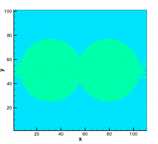

利用Lee-Liu2010的HCZ大密度模型模拟液滴碰撞时,密度场不稳定,最后得不到计算结果。

 楼主| 发表于 2015-11-13 14:40:25 | 显示全部楼层
已经解决了~

表面张力设置错误了,还有就是在用改进的大密度HCZ模型的时候人工梯度设置错误,导致phi计算值小于0或者大于1。
