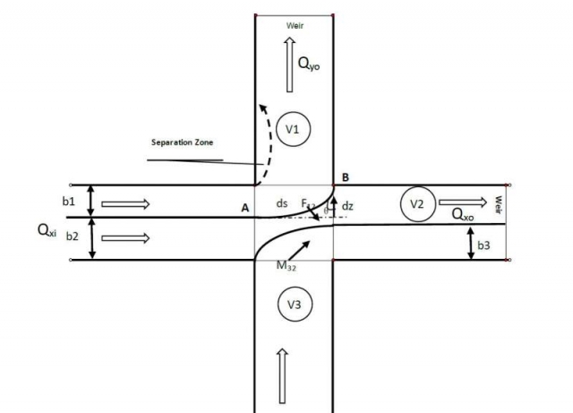

Hi,大家好,我是一名小博,今日为一个貌似很简单的问题苦苦纠缠多日,日不能食,夜不能寐,内分泌失调,头脑混沌~~~特此将问题抛出愿与诸位交流和互勉!
问题描述如下:
如图所示,这个交叉明渠流,我想知道一种模型可以已知两个入口的流量,就可以计算出两个出口的流量和水深,以及两个进口的水深(假设两个进口的水深是相等)。我现在有的是质量方程,出口尾堰水深控制方程(discharge-relationship,hyo=f(cy,Qyo),hxo=f(cx,Qxo),cx和cy是尾堰的高度),关于x方向的动量方程。但是我不知道怎么推导出Y方向上的动量方程,因为Y方向上水流是被X的水流分割了。另外还有能量方程没用,不知道该如何去设置能量方程。本人是博士开始学习的流体力学,很菜,菜到尘埃的一个菜鸟,因此拜求大侠们给予指教~~跪谢了~

哎,这个论坛都快倒闭了。
既然能得到x方向的动量方程,那你就想想是怎么得到的,是实验还是理论推导?如果是实验,那建议你对y方向也采用实验,如果是理论推导,那你都能推导出x方向,为什么推导不出y方向?实在不知道就去问你的老师~,拿国家钱吃国家饭总得帮你做点事情,是不?

条件不全,无解
另外,这个达不到“思想碰撞”的高度,差得远得很

边界给的不明确,本来也不是很复杂的一个东西
