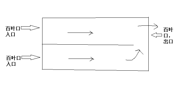

要做一个物体的仿真,它有两个空间,有个交汇的面是一个空间出口,也是另外一个空间入口,这两个空间要分开进行仿真吗,如果分开,交汇的出入口怎么办。。。。急需,在线等,谢谢。C:\Users\Administrator\Desktop\1.png

不用分开,当然,做网格时可以分两个区来画。

把那个公用的面设成interface让气体流通不行吗
