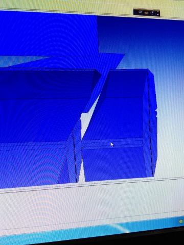

周末了,暑假了,不知道还能不能遇到学icem的人可以交流下,自己弄了一个星期了还没有找到合适的办法,图中斜面处块怎么处理? IMG_20150710_130244.jpg IMG_20150710_130244_1436506354191.jpg

长个C型网格贯穿整个斜面区域
拼接或重叠也行

没有看懂,至少上传一个tin文件啊, 大哥

能具体说说嘛?大哥,刚工作,刚学习icem.

文件拷不出来啊,就是带翼的导弹,竖直方向的翼和水平方向的没有在一个截面上,所以就出现了斜面。

只是建议,具体外形不清楚,知道外形也需要仔细想祝顺利

谢谢,那可以指点下icem分块的思想吗?分成什么样的块算质量高的?

别发block图,发一下导弹的贴图
