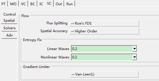

闲来无事,用fastran也算算前一段时间的竞赛题。但这儿迎角和结果均参考的CFL3d算例
问题描述:RAE2822翼型,M=0.75,alpha=2.72,Re=6.2E6(基于弦长)
1,网格:远场20倍弦长,第一层网格1.4E-4mm,C形拓扑,翼型周向布置264个网格,法向布置120个网格,网格总数为4.7万个。
2,fastran:
来流参数采用标准大气P=101325,T=288.15,为保证Re数相似,缩比翼型弦长为0.355m
计算方法:k-w SST湍流模型,ROE格式,vanleer限制器。
一些基本设置如下:
3,结果

继续用FLUENT算,相同的网格。
数模照样缩比至0.355m,同样采用k-w SST,ROE,2order
貌似FLUENT算的在激波处要好点,看来得用fastran再算算。
还有,我算的结果上表面前缘处,CP曲线振荡得厉害,是什么原因?
发表于 2015-5-3 03:35:34 | 显示全部楼层
haveatea 发表于 2015-5-3 02:32
继续用FLUENT算,相同的网格。
前缘上表面的震荡应该跟翼型在该处的曲率有关系。你可以调调试试
