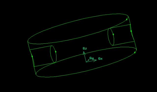

请问这种模型怎么用gambit划分结构化网格?

不知道尺寸,随手画了一个,你可以看看。这个是用GAMBIT画的。

结构化网格在几何上就是要求先有与六面体拓扑同胚的分块,然后把各个分块划分成结构化网格,并注意块与块之间保持连续(正则网格)就可以了。严格说块与块之间是非正则的也可以,但多数情况下要求连接两个块的面最好保持一致。

如果想提高质量的话,还可以所有的圆来个O形剖分。
