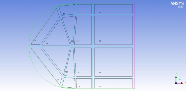

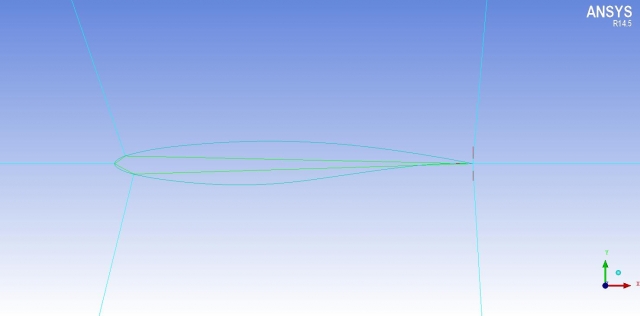

flowinflow 发表于 2015-3-15 19:13
其实就是简单的C网格,只不过流向和发向都又细分了两次。 待会儿把分块贴上来供参考。
赞一个 好好学习楼主的精神 哈哈
/home/shenren/VirtualBox VMs/windows-and-linux/view1.jpg /home/shenren/VirtualBox VMs/windows-and-linux/view2.jpg  详情 回复 发表于 2015-3-16 05:13

发表于 2015-3-16 05:13:26 | 显示全部楼层
milaoshu 发表于 2015-3-15 22:34
赞一个 好好学习楼主的精神 哈哈
恩 看到了谢谢  详情 回复 发表于 2015-3-16 08:03
