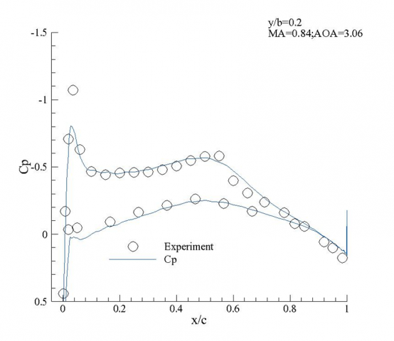

所选题目:M6机翼数值模拟,马赫数为0.84,迎角为3.06。,雷诺数(基于平均气动弦长)为2.0×107状态下的流场特性。
要求给出y/b=0.2,0.44,0.80,0.95处的压力系数曲线以及该截面处的马赫数云图。
计算软件:使用Fastran计算M6机翼的绕流流场,使用CFD-VIEW,Tecplot对结果进行处理,并将其与风洞实验值比较。

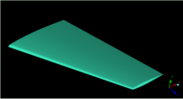

几何模型
几何模型

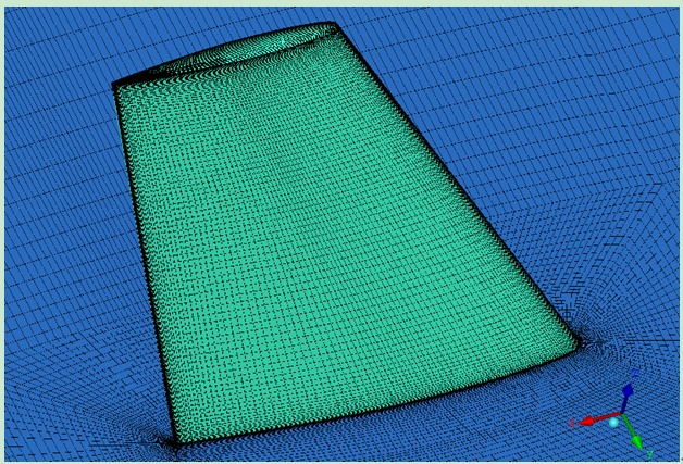

计算网格
计算网格

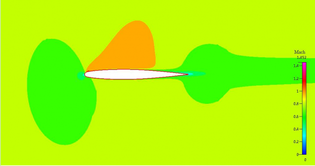

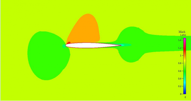

z/l=0.44翼剖面马赫数分布
 z/l=0.44翼剖面马赫数分布

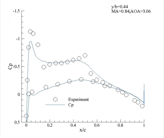

z/l=0.44翼剖面翼面压力系数分布
z/l=0.44翼剖面翼面压力系数分布

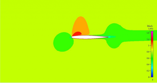

z/l=0.8翼剖面马赫数分布
 z/l=0.8翼剖面马赫数分布

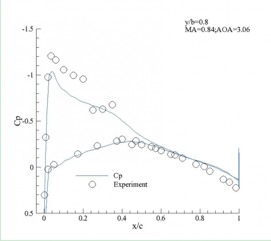

z/l=0.8翼剖面翼面压力系数分布
z/l=0.8翼剖面翼面压力系数分布

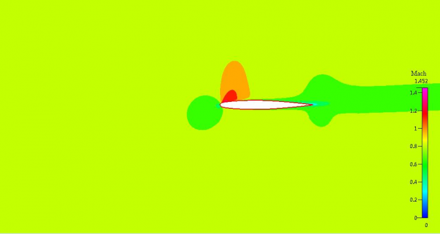

z/l=0.95翼剖面马赫数分布
 z/l=0.95翼剖面马赫数分布

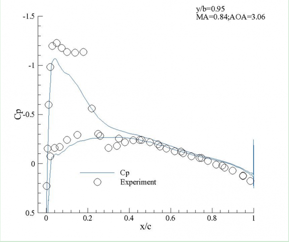

z/l=0.95翼剖面翼面压力系数分布
z/l=0.95翼剖面翼面压力系数分布
