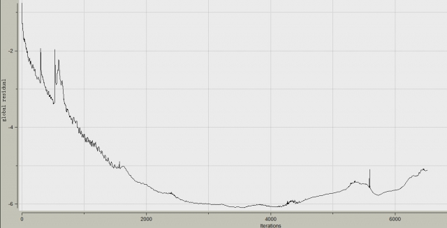

全局残差在计算到2000-3000步时从-6开始上升(如图所示),出现这种情况的可能原因是什么,之前算的没有出现过这种情况,求指教

这个很难说,数值误差的未知数很多,建议你换个算法再试试。

我算的是实际的压缩机,这个是改了进口后的收敛情况,原始结构的计算收敛的很好,是不是说明现在用的这个算法没有什么问题,而是我改动的结构或者网格有问题呢
发表于 2014-12-19 21:20:43 | 显示全部楼层
那应该是网格问题,你看看残差主要在哪里累积的。不出所料的话会在某个畸变很严重的网格处累积,最后就导致这种曲线。

继续算,应该可以下去
