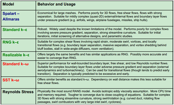

发表于 2014-12-21 12:00:10 | 显示全部楼层
我就不翻译了
我就不翻译了
